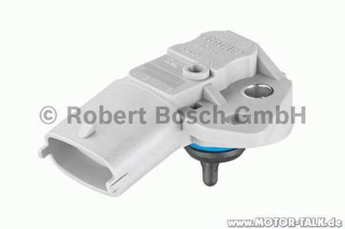

Also ich tippe dann auf das gleiche Problem wie bei meinem R... Benzindrucksensor.
FPS- fuel pressure sensor
Eigentlich macht sich der bei Defekt als Ruckeln unter Vollgas bemerkbar. Es kann aber sein, dass er sich bei dir schon in einem fortgeschritteneren Stadium zum Totalausfall gewandelt hat.
Zündkerzen hast du gecheckt??? Ohne die läuft nix.
Der verdammte Sensor kostet ca. 185 Tacken... Wechseln kann man den im Schlaf selber aber die Kosten mal wieder... :mad::rolleyes:
