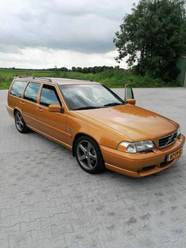

Exclusiv und man hat die Old But Gold Technik drin. Ansonsten, wenn du dich nicht scheust das Einhorn zu Jagen, dann kannst du gerne weiter nach einem V70I R FWD suchen. Ich hab für meinen Mango letztenendes 2,75 Jahre Suche 12.750 Euro Kaufpreis und bis er perfekt ist wahrscheinlich 6000 Euro Material und 320 Arbeitsstunden drin. Und dennoch sage ich bisher das es sich definitiv lohnt. Ich finde den Ier R viel schöner habe aber die angenehme Technik vom 850R drin. Und das in Mango metallic.
Für mich perfekt.
