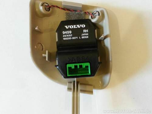

An der Oberseite B-Säulenverkleidung meines V70 ist beidseitig je ein Deckel, hinter dem ein Kabelbaum mit Stecker endet.
Was schließt man daran an?
19 Antworten
Daran schließt man die optional erhältlichen Ultraschallsensoren für die Alarmanlage an. Die muss man aber erst via Software beim Elchdealer aktivieren lassen.
Foto reiche ich nach, hab' die hier nämlich liegen
Sinn und Zweck dieser Sensoren ist es, auf Bewegungen (bzw. Luftdruckveränderungen) im Innenraum zu reagieren. So wird dann auch Alarm ausgelöst wenn jemand durch die offenen Fenster oder das Schiebedach greift.
Der Sensorbereich deckt die Vordersitze und die Rückbank ab.

Für alle Nachrüstverrückten:
Hat der Wagen KEINE Alarmanlage, so liegt das Kabel mit den grünen Stecker nicht.
US Fahrzeuge haben - egal ob mit oder ohne Alarmanlage - diesen Stecker NIE, weil diese Option dort gar nicht erhältlich war.
Diese Variante der Innenraumüberwachung gibt es nur bei S/V70, beim C70 hat Volvo das anders gelöst. Obwohl in einem Forum schon mal ein S70 mit einem anderen Innenraumüberwachungsmodul aufgetaucht ist. Hab' das aber noch nie gesehen, kann dazu ergo nichts sagen.
Farblich müsste es das wohl in min. 2 Varianten geben:
-anthrazit, wie auf meinen Fotos
-beige
Ich vermute aber, dass es noch zwei weitere Farbtöne gibt:
-taupé (ein dunkleres beige)
-grau
Allerdings steht hinten auf meinen anthrazitfarbenen Sensoren "grey" drauf, wie haben die dann die hellgraue Variante bezeichnet? Light grey?
Irrtum..Ich habe definitiv keine Alarmanlage, die entsprechenden Relaissockel im Sicherungskasten sind nicht mal vorhanden und ich habe dieses Kabel samt Stecker trotzdem inklusive der Led auf dem Armaturenbrett
Mea Culpa!
"Hat der Wagen keine Alarmanlage UND keine Klimaanlage, so liegt das Kabel mit dem grünen Stecker nicht" hätte es heißen sollen.
Bei einem mir bekannten '97 V70 (ohne Klima & ohne Alarmanlage) ist dem jedenfalls so. Einen '98 V70 mit manueller Klima habe ich mal zerrupft, der hatte die Kabel liegen. Weiß allerdings nicht mehr, ob der nun eine Alarmanlage hatte oder nicht.
-beige
-grau
Schwarz heisst "grey"
grau heisst "oak"
weiß man spätestens, wenn man graue Fussmatten wollte und der "grey" und nicht "oak" bestellt hat...
