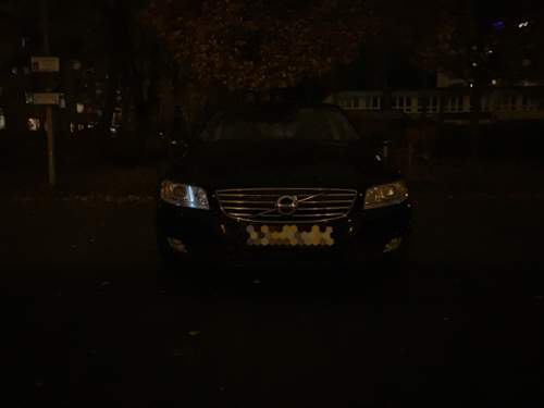

Was wäre hier der Normal-/Sollzustand, wenn das Fzg aufgeschlossen bzw. abgeschlossen wird? Dass beide dieser LED-Leisten schwach glimmen oder keine von beiden?
Was wäre zu tun, um den Sollzustand wieder herzustellen?

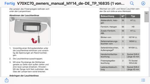

Die eine LED-Positionsleuchte(?) im Blinker ist ausgefallen. Laut Handbuch kein Standard-Leuchtmittel. Wie bekommt man Ersatz und wie tauscht man das aus?
Wäre sehr dankbar für Hinweise und Tipps!

Danke für die Antwort. Dann weiß ich schonmal, dass beide glimmen müssten. Komisch ist halt, dass sie in voller Helligkeit beidseitig funktionieren aber in diesem Glimmzustand nur einseitig.

Im Handbuch gibts einen Hinweis auf 'Seitenmarkierungsleuchten vorn', also sind die wahrscheinlich doch austauschbar.

Da gibt es keine LED Leiste, das sind normale Glühbirnchen (W5WLL) ...;), beide leicht zu tauschen. Und bei mir glimmt da nichts. ;)

bei Deinem ersten Foto geht es um ein defektes LED Modul für das Standlicht (die älteren Modelle hatten hier Glühbirnen). Das ist recht teuer - keine Ahnung ob man das im Zubehör bekommt - sonst nur über Volvo.
Bei dem zweiten Foto geht es um ein defektes Positionslicht (in Deiner Liste heißt das Seitenmarkierungslicht). Das ist eine Standardbirne die sich leicht auswechseln lässt. Einach mal vom Motorraum reinschauen, dann findest Du den Lampenträger

Danke an alle. Ich fasse zusammen:
Das Seitenmarkierungslicht kann ich selber wechseln mit W5WLL.
Das LED-Standlichtmodul nicht.
In der Schalterstellung 'Standlicht' leuchten beide LED-Module absolut gleichmäßig und hell.
In der Schalterstellung 'Auto' glimmt aber eben nur die eine Seite, noch dazu die Bordsteinseite, was keinen Sinn macht und mich nach wie vor annehmen lässt, dass da was nicht stimmt.
Aber was kann das sein? Beide LED-Standlichtmodule müssten schwach "glimmen" beim nächtlichen Auf- und Zuschließen, richtig?
Das LED-Standlichtmodul an sich ist offensichtlich nicht defekt. Es leuchtet ja bei entsprechender Schalterstellung.
Oder "glimmen" sie eigentlich nicht und da ist bordsteinseitig ein Kriechstrom im Kabelstrang, der das verursacht?
Bin nach wie vor interessiert an Input zu dieser Sachlage.

Die LEDs leuchten auf beiden Seiten schwach und gehen erst aus wenn das Steuergerät sich abschaltet.
