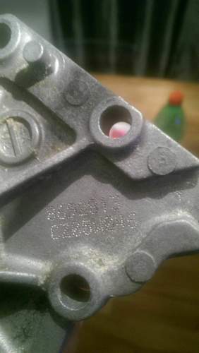

WaPu von Aisin wurde von @entman ja schon erwähnt.
Am Bild eine von einem D5.
162.tkm alt.
Jene vom 2.5T hab ich wohl beim Schrauberkumpel vergessen....sieht von der Haptik her dito aus.
Nicht das geringste Lagerspiel,läuft immer noch butterweich.
Um das Teil würde ich mir weitere 100tkm keine Sorgen machen.
Kann mir schwer vorstellen das bei Nachbauten genauso geringe Toleranzen in der Fertigung eingehalten werden.
Bei mir ums and Eck werden WaPus für BMW hergestellt.Hab mir mal die Produktionskette angesehen.
Da wird strengstens nach Norm aussortiert.
Klar,"Made in Austria" hat seinen Preis.
Aber bei gewissen Teilen finde ich diesen auch gerechtfertigt.
Schaufelräder auch top.Gut,sind ja nicht aus Plastik wie bei diversen PSA Fahrzeugen.

kannst Du auf der Wapu zufällig den Hersteller erkennen ?
Dann nehme ich halt die von Bill "Gates" + Volvo Wapu.

Ich kann Dir morgen mal nachsehen....
Wie immer eine Glaubensfrage...
Da ich aber für den Riemen und den Spannern bzw.der Umlenkrolle gesamt 120.- zahle komme ich mit der orig.WaPu(wie auch immer man ORIGINAL für sich selbst definiert)
auf 400.- inkl.Montage.
Somit ist meine subjektives Gewissen was die WaPu betrifft beruhigt.

Wenn Du mal auf die Volvo Wasserpumpe schauen könntest, ob da ein Hersteller draufsteht, so würde mir das genügen.

Moin.
Hersteller der Volvo-WP ist AISIN aus CZ. Steht sogar bei den Guss-Teilen drauf. Ich habe aber keine Ahnung, welche bei deinem Volvo passt. Auch nicht, woher du die bekommen kannst. Qualität muss sein, gerade bei der WP. Und die von Volvo ist sehr haltbar. Aber ich finde, es muss nicht Original sein, wenn man genau das gleiche Teil vom gleichen Hersteller direkt kaufen kann.
Finger weg von Billigteilen. Meist ist in den Komplettsätzen eine Billig-Pumpe dabei. Oder halt SKF.
