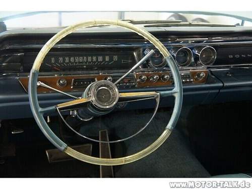

Themenstarteram 3. März 2013 um 8:47
vielen Dank erstmal für eure Antworten.
das Problem mit dem Armaturenbrett hat der Wagen so wies scheit auch.
Also der Wagen hat halt wie vom Verkäufer beschrieben 3 Mängel
Armaturenbrett hat ein Riss siehe Bild!
Frontstoßstange hat eine Beule und Chrom ist nicht mehr so gut, blättert Teilweise ab siehe Bild.
und halt der Motor der Ölverlust hat, Verkäufer hat sich jetzt auch nochmal gemeldet und meinte wenn das Auto 1 Monat gestanden hat sind 2 kleine Tropfen unterm Fahrzeug.
Und dessen Vorbesitzer aus dem USA soll denn Motor von 30.000Meilen überholt haben.
Für denn Bonni möchte er eigentlich 13.000€ haben. Habe uns jetzt aber schon per E-Mail auf 12.500€ geeinigt. mal schauen was noch vor Ort geht.

Es ist normal, dass da wenig raus kommt wenn er steht. Das Öl fließt erst, wenn es warm ist und Druck hat. War bei mir auch so, es war diese Seildichtung an der Kurbelwelle. Blöd ist eben, dass man den Verlust während der Fahrt nicht richtig mitbekommt, weil es gleich verwirbelt wird. Aber wenn man den Ölstand immer überwacht und notfalls was nachkippt ist es nicht schlimm. Wenn man den Wagen abstellt, tropft es dann nach. Die Beule in der Stoßstange ist schon heftig. Ob man die so ohne weiteres rausbekommt? Verchromen kostet ca. 700 EUR.
Gruß SCOPE
auf dem Bild mit der Beule sieht man, dass der Rost schon durch das Chrome sichtbar ist. Das bedeutet, dass man es neu verchromen lassen sollte, wenn einem der "Look" stoert. Natuerlich kann man nicht jeden Mangel gegenrechnen, weil du am Ende dann noch Geld vom Verkaeufer bekommen wuerdest, aber ich denke schon, dass man das auch fuer die Preisverhandlung nutzen solltest. Wenn er 13k will, gib ihm hoechstens 12k.
Fuer 12.5k geht das auch in Ordnung, denke ich.
Der Kaufpreis ist eh nur ein kleiner Teil von dem, was du eh noch in das Auto stecken wirst :).
