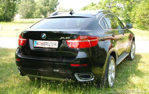

Wer hat schon die V8 Auspuffblenden am 4.0d.
Das diese nicht ohne Probleme passen ist ja bekannt .
Wer kann ein paar Bilder von unten vom umgebauten Auspuff einstellen.
Hilft bestimmt vielen die diesen Umbau wünschen. Laut :) Original- Umbausatz auf unbestimmte Zeit verschoben.
Vielen Dank für eure Hilfe.
Bekomme meinen jetzt Freitag und möchte diesen auch umbauen auf V8 Optik.
Grüsse aus "Moldavien"
anbei ein Bild meines 40d mit V8 Auspuffblenden. Zusätzlich habe ich die Kunststoffabdeckung (ist natürlich auch größer) in der Sportpaket-Farbe lackieren lassen. Über Geschmack lässt sich streiten, nur über meinen nicht. :D
Laut meiner Werkstatt war es überhaupt kein Problem die Dinger anzubringen. Man findet die Teile sogar im offiziellen Ersatzteilcomputer für den 40d.
Bezahlt habe ich inkl. Lackierung und Montage € 650,-

Ich habe sie auf dem 35d wenn es hilft
ist der40d auspuff im rohrdurchmesser anders als der des 35d?
Irgendetwas hat sich verändert. Deshalb passen die 35d V8 Chromblenden nicht auf den 40d.
Laut Händler heißt es, es muss geschweißt werden und das würde nicht original BMW Zubehör bedeuten.
lg
Tobias
Ja vom 35d zum 40d hat sich was geändert.
Ich habe es noch nicht geschafft Bilder von unten zu machen, werde die aber nachreichen. Bei meinem x40d musste die komplette Auspuffanlage bis vorne abgehängt werden, so dass die sauber drangekommen sind. Sieht für mich als Laien sehr gut gemacht aus, hat aber auch einiges an Zeit gekostet.
Stefan
Liebe Grüße
Martin
Dsc-1412

Hallo Martin,
Hab gesehen du bist aus der Gegend. Mein Frage: Hast du das bei BMW machen lassen, oder bei einem Händler hier?
Mich würde interessieren wer hier den Umbau machen kann?
Danke vorab!
MArkus
Original geschrieben von Marloc99
Hallo Martin,
Danke vorab!
MArkus
Hallo Markus,
war beim Denzel in der Gumpendorferstraße. Lackiert wurde es aber in Erdberg.
Liebe Grüße
Martin
Danke für die Info.
Sollte BMW sich weigern, werd ich's wohl dort versuchen...
MArkus

Hallo Martin,
ein Bild von unten vom auspuff wäre noch super,
Habe meinen heute schon umgeschweisst,werde ihn am WE wenn Zeit anbauen, Blenden sind schon rot.
Umschweißen des Anbausatzes keine 20 min.
Wenn alles so passt stelle ich ein paar Bilder ein.
Vielen Dank
