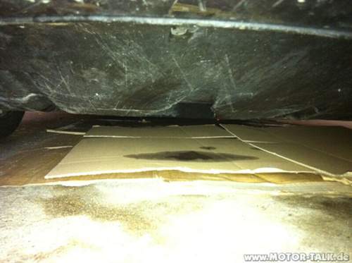

Mahlzeit,
vor einigen Wochen berichtete ich über meinen Kühlmittelverlust vorne rechts. Nun habe ich diesen im Laufe der Woche behoben, wobei sich meine Vermutung bestätigt hat, dass es sich um das berüchtigte Plastikröhrchen zwischen Motorblock und Ölkühler handelte. Lt. Arbeitsanleitung von Audi muss dazu tatsächlich der Motor ausgebaut werden, da der Abgaskrümmer ansonsten nicht auszubauen ist, ich kann euch nun eines Besseren belehren: Es geht auch ohne Motorausbau. Man klemme zuerst die Batterie ab, bringe den Schlossträger in Servicestellung, demontiert den Keilrippenriemen und den Generator. Im Anschluss wir die Drehmomentstütze links vor dem Zahnriemen ausgebaut und der Motor mit einer Motorbrücke aufgehängt. Dann demontiert man den Motorhalter auf der Beifahrerseite mitsamt Lager und schon hat man freie Sicht auf das Ölfiltergehäuse. Nach dem Rausdrehen des Ölfilters und lösen des schwarzen Wasserzulaufs kann man sich den 5 Sechskantschrauben des Ölfiltergehäuses zuwenden. Die Sechskantköpfe der Schrauben sind kürzer als gewohnt, somit ist Vorsicht geboten, die werden sehr schnell rund, lieber vorher mit dem Brenner warmmachen, sonst muss der Motor doch raus. Sind alle 5 Schrauben draußen, lässt sich das Gehäuse samt Ölkühler nac unten rausnehmen. Mein Röhrchen war weggegammelt, die letzten 5mm steckten noch im Block. Wenn man schon dabei ist, gleich den Öldruckschalter ersetzen und den mit fünf Torxschrauben am Gehäuse befestigen Ölkühler lösen und neu abdichten (4 Dichtringe, ca. 25 Euro). Einbau in umgekehrter Reihenfolge. Mitsamt Zahnriemen- und Wasserpumpenwechsel habe ich Montag-Mittwoch dieser Woche jeweils ca. 4 Stunden nach Feierabend gschraubt...Nun gibts endlich keine Flecken mehr unterm Auto...MfG Sebastian

Als Ergänzung zu der bereits geposteten Anleitung sollte man noch folgendes erwähnen:
Am Ölkühler muss noch ein Wasserrohr demontiert werden, das ist saumäßig im Weg!!!
Von den 5 Befestigungsschrauben sind 2 schwer zu finden, eine knapp neben dem besagten Wasserrohr, LuFikasten sollte komplett ausgebaut werden. Die zweite 10 cm rechts von der ersten, unterhalb eines dicken Kühlmittelschlauches. Alle 5 liesen sich (vom Kraftaufwand her) gut lösen, man muss sich nur für jede einzelne eine Lösung ausdenken, da jede auf ihre eigene Art schwer zu erreichen ist ( bis auf die untere zur Front hin)
Es reicht nicht den Motor einfach nur aufzuhänge. Ich habe ihn so gut es mit der Motorbrücke gehoben und dann den Halter vom Motorhalter (mit Karosserie und Stabi verbunden) losgeschraubt. Dann den Stabi und somit den Halter nach unten gehebelt, durch zweite Person das Motorlager rausgefummelt.
Um den Motor besser zu heben sollte man auch das rechte Motorlager lösen (nicht ausbauen).
Naja und den Ölfilterhalter samt Ölkühler dann raus zu holen ist erstens ne ziemliche Sauerei, wegen auslaufendem Öl und Wasser und unglaublich hakelig, der geht wirklich grade nur so raus.
Also nochmal möchte ich es nicht machen, aber besser als Audi 1000 Taler in den Rachen zu werfen und pro Woche 5 Liter Kühlmittel auf die Straßen Deutshclands zu verteilen.

Das Problem beim V8 ist halt, dass das Ding Ölfilterhalter, Lichtmaschinenhalter, Ölkühler und motorlager zugleich ist, daher der Reparaturaufwand.
Solltest du wirklich Kühlmittelverlust befürchten, empfehle ich dir, in der Phase, wo es ausläuft jemanden mittels ner Grube von unten schauen zu lassen. Auch wenn der Motor aus ist kann man Kühlwasseraustritt an den weiß-rosa Verkrustungen erkennen, bei mir war Ölwanne und Umgebung voll davon.

tja ja, Audi hat aus der Sache mit dem Rohr nix gelernt, das wurde selbst beim 4F und 4E noch so verbaut.
die Symptome die du aufgezählt hast sind genau die richtigen, aber ne 100% sichere Aussage kann man nicht treffen. Wenns allerdings an der Ölwanne hinter der Lima runterkommt ist es mit hoher Wahrscheinlichkeit der Ölkühler.
