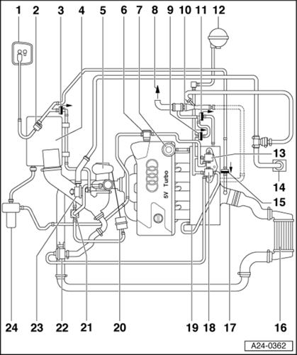

Ist es möglich mit VAG-COM 311.3 die Sekundärluftpumpe ansteuern?
Welchen MWB sollte man fehlen?
Und welche Werte muss er haben?
Und wie kann ich den Luftmassenmesser prüfen? MWB? Beim welchen Umdrehungen?
Werte?
Ah ja... ANB 1.8T 150PS

Die Sekundärluftpumpe kannst Du über die Stellglieddiagnose testen.

Ja, das geht. Aber ob die beim 1.8er kleiner und somit leiser ist, kann ich nicht beurteilen.
Beim 1,8 T hört man die Pumpe genauso anlaufen wie bei den anderen Motoren auch.
Es muss aber nicht gleich die Pumpe bzw. der Motor defekt sein.
In der E-Box im Wasserkasten wo das Motor-STg drin ist, befindet sich am Steckplatz 2 das Relais für die Sekundärluftpumpe.
Dieses würde ich erstmal prüfen ob es anzieht, wenn die Pumpe angesteuert wird.
Ansonsten wäre noch die Sicherung S130 (40A) in der E-Box auf Steckplatz 7 zu prüfen.
Die Sicherung S234 also Nr.34 im Sicherungshalter kannst Du auch mal prüfen.

so habe gerade mal getestet, ich kann mit keiner VCDS bzw VAG Com version die Sekundärluftpumpe ansteuern.
Kann das sein?
Ich kann lediglich die Relais ansteuern, das Relais höre ich deutlich klacken. Aber Pumpe höre ich nix.
Muss die Sekundärluftpumpe auch bei aktuellen 17 Grad außentemp laufen?
EDIT: Die 40AMP Sicherung im Wasserkasten bei mir ist durch. shit.

Das stimmt so nicht.
Der 1.8T hat definitiv eine.
Hab sie schon gesehen, sitzt unter dem Luftfilterkasten, man kommt da nur vom Innenradkasten beifahrerseite ran.
Hatte die schonmal draußen, weil ein schlauch ab war.
