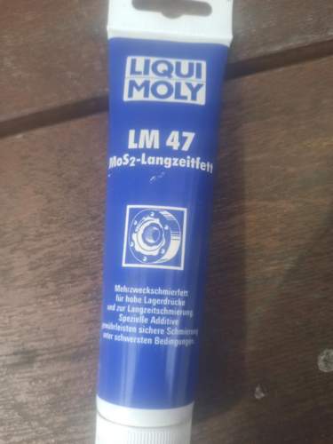

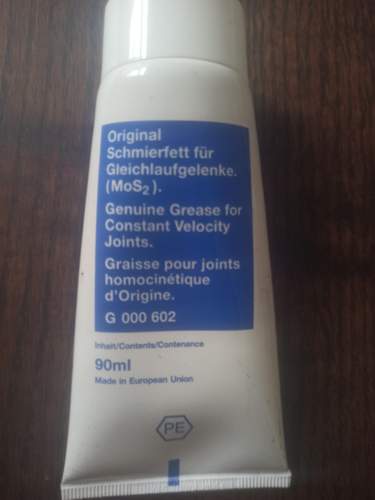

Wenn die alten Spurstangenköpfe kein Spiel haben, könntest Du in die Blechdeckel der Köpfe M6 Gewinde rein machen und kleine fettnippel rein schrauben. Über diese dann ordentlich neues Fett rein geben.
Themenstarteram 9. April 2024 um 13:54
Sicher auch eine Möglichkeit der Werterhaltung...
Und so einfach und günstig.

Fett auf Kupferbasis hab ich da, für die Auflageflächen der Gummibälge...
