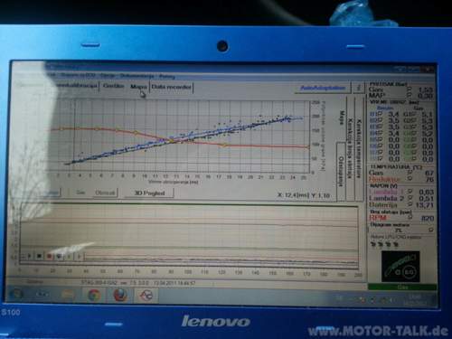

So Kollegen,
die Valteks sind endlich installiert und laufen wunderbar.
Vorher hatte ich den Typ30 an Bord und erst jetzt merke ich, dass diese trotz sorgfälltiger Kalibrierung doch immer ein gewisses Eigenleben hatten.
Der Typ34 ist sehr einfach zu kalibrieren.
Einfach den Typ in der KME Software auswählen, Autokalibrierung gemacht...Ergebnis "Optimale Düsen".
Die Map war zwar noch etwas mager aber sehr nah dran.
Also Neigung etwas hoch geschraubt und da war sie, die perfekte Map bei einer Neigung von -3 und einer Verschiebung von 1,1.
Per MoDiag noch mal die Trimms kontrolliert...passt
Fazit: Diese Valteks des Typ34 sind eine absolute Empfehlung wert.
Allerdings empfehle ich dem nicht ganz so versierten Schrauber, diese in einer Fachwerkstatt einbauen zu lassen (ans AGG denken), denn die Umbaumaßnahmen sind nicht ganz ohne.
Es muss eine neue Befestigung "gebastelt" werde, da die Halterung links und rechts der Rail angebracht werden muss und nicht wie bei den 30er unten.
Düsen müssen ausgetauscht und aufgebohrt werden.
Ich hoffe, dass ich dem ein oder anderen helfen konnte!
Sag ich doch, KME = Genialität pur . Wenn du einem "Prins-Fetischisten" erzählst dass man eine KME G3 innerhalb 20Minuten perfekt abstimmen kann, dann denken sie du spinnst . Sollen sie ...
Alles Features von denen eine Prins träumt. Ganz zu schweigen von der Möglichkeit einer KME, die Injektoren per Mausklick einzeln abzuschalten um auf diese Art Fehler zu suchen .
Wenn man eine KME G3 Software mal als Windows 7 ansieht, dann ist die Prins Software Dos 2.0
Gruß, Heiko
Danke für die schnelle Reaktion.
Die 20 Minuten Einstellzeit bezieht sich natürlich nur auf die Einstellungen, die durch den Düsentausch notwendig geworden sind.
Also, nur Softwareseitig, wären andere Maßnahmen erforderlich gewesen (Verdampferdruck anspassen), dann hätte es 30 Minuten gedauert ;-)
Ansonsten finde ich meine KME auch super, wobei ich kein Freund von guter vs. schlechter Anlage bin.
Jede hat seine Vor- und Nachteile, die Vorteile der KME sind sicherlich die schrauberfreundliche Software.
Diese Zeiten neigen sich aber auch dem Ende entgegen, die Software ab 3.0.5.0 ist ja m. W. nicht mehr im Netz frei erhältlich.
Aber gerade diese Software ist zwingend notwendig, wenn man den neuen OBD-Stecker von KME nutzen möchte.
Flo
Ich hab alle Versionen
Die 3.05 ist aber auch schon mächtig, verglichen mit der 3.01.
