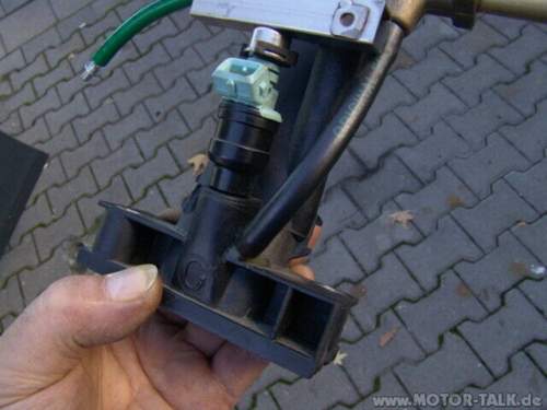

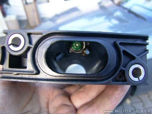

Der BMW Motor hat Valvetronik, das heisst es verändert sich der Hub der Einlassventile und nicht unbedingt der einer Drosselklappe. Das Ding hat eine Saugrohreinspritzung, kann aber auch über Drosselklappe gefahren werden. Bei aktiver Valvetronik hat der Ansaugbereich nahe der Einspritzdüsen einen höheren Druck wie bei voll arbeitender Drosseklappe. Daher auch ne bessere Zylinderfüllung, aber das nur nebenbei.
Wenn nun der "MAP" Druck ganz nahe der Benzineinspritzventile gemessen wird und die Einblasröhrchen möglichst dicht an diesen liegen, was spricht gegen eine klassische Abstimmung mit MAP-Sensor? Letztlich ist für die eindosierte Gasmenge nur der Differenzdruck zwischen Rail und Manifold nebst Öffnungsdauer verantwortlich. Dass du bei Valvetronik und stark unterschiedlichen Druckgradienten im Ansaugtrakt nicht "irgendwo" einblasen darfst leuchtet ein.
Richtig, die Valvetronik beeinflusst nicht, damit wird sich gerne herausgeredet.
Beispiel bei einer flüssig einspritzenden Anlage.
Wobei hier das Gaseinspritzvenil genau auf den Steg zwischen den beiden Ventilen ausgerichtet ist.
BMW
BMW1
Absolut korekt Garry, aber der Saugrohrdruck ist bei den meissten Gasanlagen eh unwichtig, der wird nur genutzt um im Leerlauf den Gasdruck zu verringern und damit verbunden die TI Zeiten (Time Injektion) der Gasdüsen zu verlängern, denn unter 2,7 ms gelten Gasdüsen als nicht linear!
Grundsätzlich brauchtr die GA aber keinen MAP, da das Kennfeld der Ga sich nur um einem festen Multiplikationswert zur Benzindüsensteuerung bewegt. Bei der Prins ist dies der sogenannte RC Wert!
