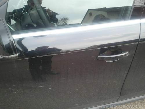

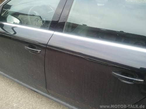

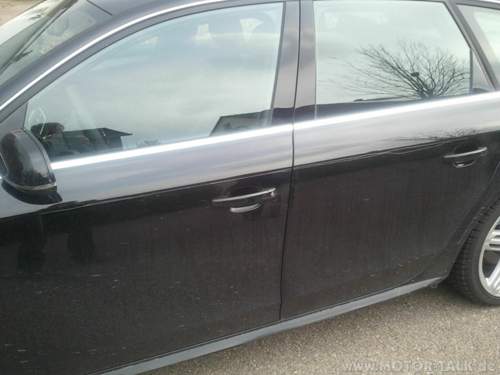

Themenstarteram 31. März 2013 um 17:54
erst einmal allen ein schönes Osterfest.
Mir wurde heute leider ein besonderes Ei vom Osterhasen gebracht.
Nach einem Familienbesuch komme ich an meinen Audi uns sehe ein bis zwei
lange Kratzer in der Fahrertür am Spiegel beginnend bis zum Ende der Hintertür.
Ich bin vielleicht sauer.....Natürlich hat es keiner gesehen.
Würde sagen, dass es sich um einen Schlüssel gehandelt hat.
Könnt ihr mir vielleicht ein paar Informationen geben auf welche Kosten ich mich
hier einstellen muss.
Bin zwar über die Audi Prämie Light VK versichert und habe Rabattschutz, nur das wirkt
sich ja dann beim Versicherungswechsel aus.
Die Selbstbeteiligung muss ich dennoch bezahlen.
Evtl. überlege ich es mir und bezahle den Schaden selbst.
Gruss
Tobias

Das ist bis auf die Grundierung. Das wird komplett lackiert werden müssen.
Also ab zum Lacker und Angebot machen lassen. Dann siehst Du ja was es in etwa kostet und ob es sich lohnt das aus eigener Tasche zu zahlen.
Da ich mich in diesem Thema gut auskenne ( Betrieb KFZ-Aufbereitung / Lackierung ) kann man das mit Polieren sprich Klarlack schleifen nicht mehr hinbekommen. Der Kratzer sitzt zu tief. Wenn Du in deiner Nähe eine gute Aufbereitungs Fa. hast stell den Wagen dort mal vor. Mehr wie den Kratzer von der Ansicht her zu schwächen wird nicht möglich sein. Entweder Lackieren oder eine Folie ( Zierstreifen) kleben lassen.

Bei uns musste auch mal der hintere Teil des Kotflügels lackiert werden, weil jemand die Tür davor gehauen hat. Allerdings wurde das etwas eingedämmt, weil nur der Teil unterhalb der Tornadolinie lackiert werden musste. Ich weiss nicht wie das bei den Türen ist, schätze aber, dass man es dort ähnlich handhaben kann. Ist immerhin etwas weniger Fläche, als würden beide Türen komplett lackiert werden müssen. Preislich waren das um die 350€.
Die Kratzer sind meiner Meinung nach zu knapp unter der Tornadolinie, deswegen müssen die Türen komplett lackiert werden.
