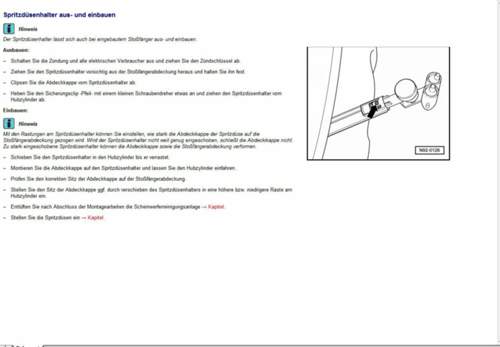

zwischen gestern abend und heute morgen hat sich wohl jemand an meiner SRA zu schaffen gemacht. Für mich sieht es so aus als wäre außer der Abdeckung auch noch Hubzylinder und/oder Düsenträger (oder wie auch immer das fachmännisch heißt) entwendet worden (siehe dazu aber auch Bilder).
Also ich weiß das ich das theoretisch über die Haftpflicht kann laufen lassen. Hab aber SB von 150 EUR und die Frage die ich mir jetzt stelle lautet: lohnt das überhaupt oder kommt das günstiger wenn ich einfach zu einer Werkstatt fahre und die machen das ggf. preiswerter?
Wie gesagt, im Anhang die Bilder... ich würde mich freuen wenn mir jemand 'nen Tipp geben könnte.
Danke euch im Voraus!

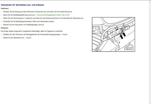

Was ärgerlich ist, ist dass die Stoßstange ab muss um den kompletten Zylinder zu tauschen.
Eventuell kann man aber auch nur den Teil der ausfährt wieder reinsteckt.

Die Demontage der Stoßstange müsstest du halt selbst machen.
Aber auch das ist meiner Meinung nach kein Problem.
Da fehlt der Düsenstock und die Kappe.
Den kann man aus dem Hubzylinder rausziehen.
Wie soll jemand den Hubzylinder klauen ohne den Stoßfänger wegzumachen ?

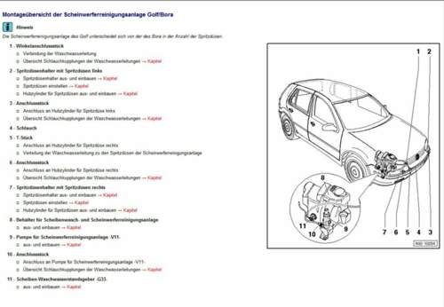

Darauf achten das du ein Düsenstock vom Golf kaufst, der vom Bora passt nicht.

Falls es hilft :)
Sra3
Sra2
Sra1
