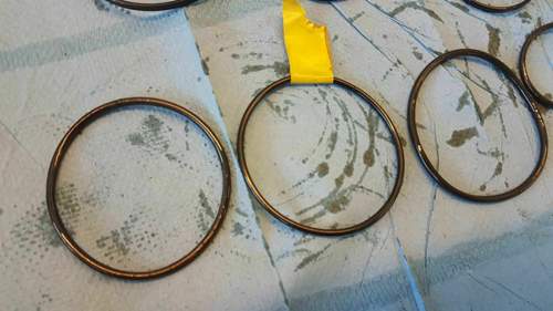

Hallo, wollte wissen woran man erkennt das die Vanos O- oder Dichtringe kaputt sind. Habe die Vanos gerade offen vor mir liegen.
Kurzer Kommentar zu Beisan Ringen...die BMW Ringe haben 120000 km gehalten, die Beisan (heute wieder getauscht) 80000... scheint doch nicht der Weisheit letzter Schluss zu sein... :-(

Wen sie an ihrem Bestimmungsort sehr locker sitzen.
Hier sieht man es sehr gut. bei 16sek.

Unter dem Dichtring aus PTFE(Teflon) sitzt der Stützring, der ist original aus NBR und teilweise nach 30-50tkm schon hart und 4eckig.......
Um an die Stützringe zu kommen muß man aber den Dichtring zerschneiden........

Das erkennt man daran, dass die Dichtringe hart wie glas sind. Das ist nix mehr mit abdichten
:cool:
Mach Dir am besten neue aus PTFE(Teflon) von den diversen Anbietern rein. Es lohnt sich
Hallo, hab meine im Januar frisch drin. Wagen läuft viel besser. Hab die Dichtung von der „vanosschmiede“ im Internet gefunden. Beisan soll wohl auch sehr gut sein.
Gehst in den 2. Gang und bei 2.000 u/min gibst du Vollgas, wenn du bei 3.000 u/min nochmal ein Schub spürst, dann sind die Ringe verschlissen.

Ich kann das Ganze nur bestätigen - nach einer höheren Laufleistung ist die Original BMW-Vanoseinheit mit den O-Ringen platt. Bei meiner kompletten Motorüberholung haben wir erst noch die alte Einheit wieder eingebaut. Und da gab es nach kurzer Zeit nochmals Probleme. Dann bei Vanotech eine komplett generalüberholte Einheit besorgt. Man kann den Unterschied gar nicht oft genug beschreiben. Mit einer überholten Vanoseinheit ist der Motor wieder tippotoppo. Unabhängig davon, was noch so anfällt. Ein Unterschied wie Tag und Nacht. Da kommt ein Drehmoment zurück, von dem man gar nicht glaubt, dass man das mal hatte.

Ich habe nur die Ringe gewechselt ohne die Einhat aber nach 300 km habe ich schon ein unterschied gemerkt. Beim Anfahren habe ich es gemerkt und auch generell im Drehmoment. Aber ich muss sagen das meine DiSa ebenfalls am arsch war und nach dem tausch auch hier deutlichen unterschied im Drehmoment gespürt hatte
