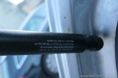

Hallo, ich wollte mal kurz meine Erfahrung zu den Gasdruckfedern abgeben.
Erst wollte ich welche bei eBay (ca. 22,-) kaufen, habe dann aber hier im Forum gelesen, dass diese nicht so hochwertig sind, habe ich es gelassen.
35,- pro Stück wollte ich aber nicht aus geben, habe dann im Netz diese von LESJÖFORS 8195056 gefunden, für 13,61 plus Versand, das fand ich OK. Gestern habe ich sie eingebaut, ging ohne Probleme, nach meinem Verständnis sind die baugleich mit den Originalen. Die Verarbeitung ist top und der Druck auch, endlich geht die Klappe wieder hoch. Jetzt ärger ich mich das ich die 33 Euro nicht schon früher ausgegeben habe und mir 2 Beulen gespart hätte...
Original geschrieben von TDI-Nils
... habe dann im Netz diese von LESJÖFORS 8195056 gefunden, für 13,61 plus Versand, das fand ich OK. Gestern habe ich sie eingebaut, ging ohne Probleme, nach meinem Verständnis sind die baugleich mit den Originalen.
kannst Du mal ein schönes Detailfoto machen? Im Netz finde ich keine brauchbaren Aufnahmen.
Mich würde auch noch interessieren wie sie in einem halben Jahr / bei -20° sind. So lange waren meine von Ebay auch "gut". Jetzt sind sie noch "OK", aber eben nicht mehr gut :)
