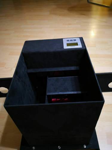

Der Triplecharger passt im Vito bestens unter die Klimatronik (Bild anbei). Er hat eine Reihe von einstellbaren Kennlinien, so dass auch eine 90 Ah AGM-Batterrie sauber geladen und super gepflegt wird.

Vielen Dank für Deine Antwort und das Foto. Das ist ein gute Tipp mit dem Einbauort für den Tripple.
