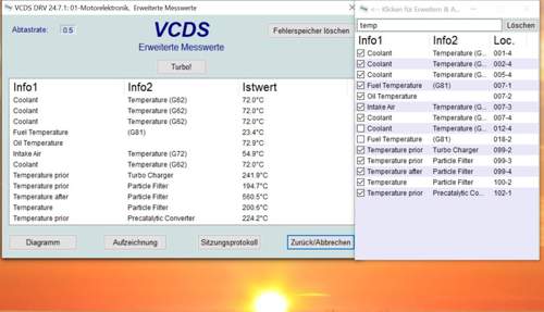

VCDS erreicht das StGer Motorelektronik ohne Probleme. Keine Fehler.
Dort sind in den erw. Messwerten auch die "Drehzahl", "Coolant-Temperature" (der Geber für Kühlwassertemperatur ist G62) u.a. abgreifbar.
ABER:
ein Hinweis/Eintrag zur "Temperatur Kühleraustritt" oder zum "Geber G83" (der sitzt an diesem Austritt), "Radiator" o.ä. ist nicht zu finden.
Auch das Durchsuchen aller MWB führte nicht zu einem Fund.

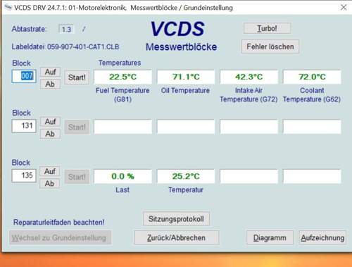

Ich habe eben mal bei meinem Golf 6 nachgesehen, die Kühleraustrittstemperatur ist u.A. im MWB 131-3 u. 135-1 hinterlegt.
Was mir unklar ist, sind die 82 Grd. Temp.Diff. Motor/Kühler. Zum Zeitpunkt des Auslesens war der Motor kalt. Evtl. ist das eine Warnschwelle.
Das scheint bei mir auch so zu sein. Die 82 °C bei Dir würde ich auch in den Sollwertbereich definieren.

Hast Du mal in Deine MWB,s 131-3 u. 135-1 gesehen? Siehe oben.
Ja, habe ich - keine Werte aufgetaucht. Aber in MWB 134-1 oder -3 tauchte 26 °C ohne weitere Bezeichnung/Bestimmung auf. Zu dem Zeitpunkt hatte G62 schon 65 °C und ich glaube das war eher die FuelTemp.
Welches Labelfile lädt VCDS denn wenn du im Msg bist?
Folgende bitte

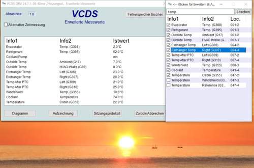

( 08 und 18 nur, weil ich auch dort suchte)
Adresse 01: Motorelektronik (CEX) Labeldatei:. 059-907-401-CAT1.clb
Adresse 08: Klima-/Heizungsel. Labeldatei: 3D0-907-040.lbl
Adresse 18: Standheizung Labeldatei: DRV\3D0-815-005.clb
Da mach mal ein Update. Die Datei ist nach dem was ich sehe schon länger outdated und das wäre ja dann auch plausibel.
