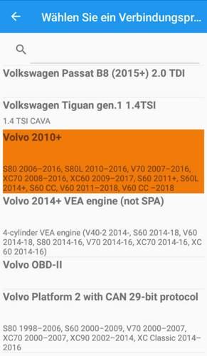

Themenstarteram 12. März 2019 um 9:48
ich bin erst vor kurzem auf VDASH gestoßen, ein sehr mächtiges Tool, das von den Anbietern (D5T5 aus Prag) wohl in erster Linie geschaffen wurde um durch (kostenpflichtiges) Aufspielen von Software verschiedene Funktionen im Volvo zu aktivieren / deaktivieren.
Daneben hat VDASH aber auch kostenlose Funktionen, wie z.B. das Auslesen von Fehlern (mit Volvo Fehler Code) und das Rückstellen der Wartungsanzeige.
Da der Umgang mit VIDA nicht ganz unproblematisch ist, wäre es damit aus meiner Sicht eine echte Alternative zum VIDA.
Welche Erfahrungen habt Ihr bisher mit VDASH gemacht?

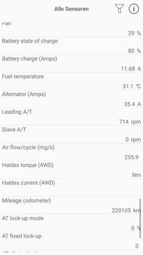

Ich habe aktuell eine defekte Lambda-Sonde (nach Kat). Gelegenheit mal VDASH auszuprobieren. Fehlerspeicher auslesen und Löschen sowie die Service-Anzeige zurückzustellen geht problemlos. Störend finde ich das permanent eine Datenverbindung bestehen muss. Alternative Software aufgespielt oder Anpassungen habe ich noch nicht probiert. Alles in allem entwickelt sich VDASH wohl zu einer Alternative zu Vida.
