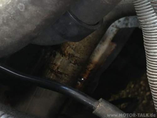

Themenstarteram 17. März 2013 um 12:37
Moin,
so nun gehts nächstes Wochende los mit der VDD.
Sind irgendwelche Schwierigkeiten zu beachten / oder Anzugsdrehmomente?
Dies habe ich mir nun Bestellt.
Siehe Bild wo das Läuft
Image-6
Ja , an Zylinder 5 ist es bei mir auch damals rausgelaufen übers Wasserrohr , das gibt dann auch die feine Duftnote . :)
Der Ansaugflansch muß nicht zwingend runter , also wenn du es dir sparen willst kannst die 2 x 3 er Dichtung aufheben .
Wäre aber natürlich ein Abwasch wenn du es machen willst .
Die Haube wird mit 8 NM angezogen .
Von innen nach außen .
Schwierigkeiten ....Überaschungen ? Siehe Link im oberen Post von mir .
