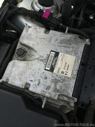

Moin. Mit dem chiptuning war falschangabe. Hat er nicht dafür aber 2. hand?!?!?!?! Und wenig laufleistung ist komisch vorallem weil der gurt verfranst ist... Zieht gut durch, kein pfeifen oder so vom turbo... An sich ganz guter eindruck und hat das cd70 drin.. Nur der speckige geleckte motor und die laufleistung usw passt nicht ganz zusammen. Teile da eure auffassungen.... Danke nochmal!!!
Das mit der Laufleistung kann man zumindest grob überprüfen. Mit der Fahrgestellnummer zum nächsten FOH. Der Soll mal nachsehen, wie lange der Wagen bei Opel gewartet wurde. Zudem das Scheckheft zeigen lassen. Passen die Stempel (egal von welcher Werksatt)? Schau im Motorraum nach Aufklebern und Anhängern mit KM-Ständen und Datum. Wie sehen die Pedale aus?
Den echten Kilometerstand kann man auch mit dem OP-Com auslesen. Natürlich wird der Händler wenig begeistert sein, wenn du da irgendwas anschließen willst.
