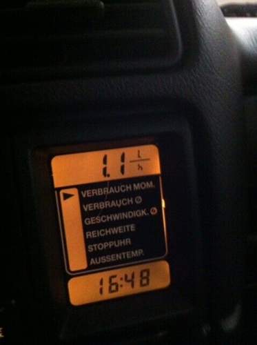

Anbei ein Bild meines jetzigen Calis mit perfekter Grundeinstellung, der Leerlaufverbrauch liegt bei 1.1 Liter in der Stunde
