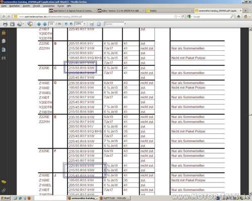

Hi
Laut meinem Reifendealer wäre diese Reifen auf Stahlfelgen auf meinem Vectra C GTS 3,2 (Bj 2003) zulässig.
Ist das so korrekt schaut euch mal die ABE an laut meiner Genehmigungsnummer ( e1*98/14*0187*06) wäre es die 3 Zeile?
Ich habe nämlich überall gelesen das die Reifenkombination auf den 3.2 nicht zulässig wären , vielleicht könnt ihr mir helfen ob das alles so korrekt ist, da ich diese Reifen schon montiert habe.
mfg hartibarti

Laut Serienreifenkatalog nicht zulässig für den Z32SE
http://www.opel-niedersachsen.de/pdf/serienreifen-katalog_050908.pdf
Gruß...Andi

Die 205er sind m.M.n. definitiv nicht zulässig für den Z32SE, da sind min. 215er vorgeschrieben, so wie es auch der Serienkatalog vorgibt.
Bei kleineren Motorisierungen ist das dann wiederum kein Problem.
Die Felgen müssen 6,5x16" ET41 haben.
Gruß....Andi

Hattest du denn die 205/55 bestellt oder die 215/55 (diese fahre ich auch)?
Aber ansonsten wie bereits gesagt, auf dem Z32SE müssen mindestens 215/55 drauf, siehe Auszug aus dem Reifenkatalog.
