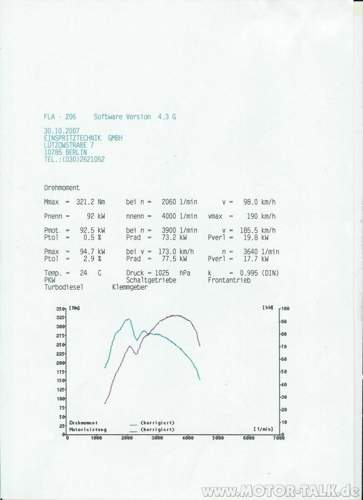

Dieses Leistungs/Drehmomentloch hatte ich beim Y22DTR auch.Lag am defekten Ladedrucksensor. Wenn der falsch oder garnicht misst wird lieber die Leistung komplett zurückgenommen um weitere Schäden zu vermeiden. Der Sensor ist bei Y22DTR und Z19DT. identisch.
Nr ist die : 0 281 002 437
Habe sogar ein Leistungsdiagramm wo man diesen Einbruch eindeutig sehen kann.Allerdings geht der nicht bis 3000 U/min.
