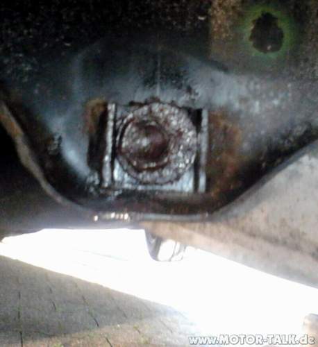

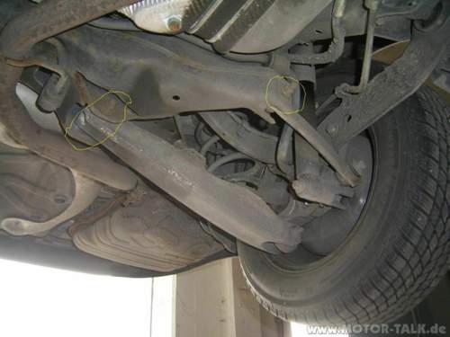

Ich wollte den Querlenker hinten Rechts unten wechseln ( bei meinem Vectra c 2.2 DTI BJ 2002 ), dabei ist mir die große Schraube gerissen!
Ich habe schon einiges versucht bekomme sie aber einfach nicht raus!
Habe mal ein Bild gemacht damit ihr seht was ich meine!
Kann mir da jmd helfen? Hat jemand eine Ahnung wie ich die raus bekomme??

garnicht :(
Du must nun ein Sägeblatt nehmen und die Schraube direkt am Gummilager durch sägen .
da es 10.9 er Schrauben sind ... eine ungeile Aktion... kommt aber häufig vor ... leider
Die Schraube ist in der Hülse festgerostet... das hält wie verschweißt .
Wenn der Platz reicht, kann man auch mit ner dünnen Flexscheibe da ran gehen,,, aber vorsichtig, daß man nicht den HAlter an der KArosse anflext

wie komme ich da mit einem Sägeblatt ran? Ist alles sehr ENG!
mit ner Flex kann ich gleich vergessen!
Hatte das bei meiner Caravane auch, nur das man die Muttern sich noch lösen konnte. Auf der Hebebühne ist es schon ne Quälerei, aber es geht mit einem Sägeblatt direkt an der Buchse, dauert nur ewig, wegen dem schon erwähntem Platzmangel.

Dann flexibel den alten ab und dann diagonal durch Lenker und buchse...
Sägeblatt einer Bügelsäge,eine Hälfte mit Klebeband, zwecks nicht schneiden, umwickeln und los. Dann jeweils an der dünnsten Stelle sägen, gegebenen Falls die Aufnahme, sofern möglich aufbiegen, das man nur an die Schraube kommt. Vermessen werden muss das Auto danach ja so oder so.
MfG
wie sieht es damit aus wenn du ne mutter auf die schraube schweisst so das du wieder mit der knarre oder maulschlüssel ansetzen kannst??
mfg Teddy
das nutzt nichts .... da die Schraube gerostet und aufgequollen ist und nun mit der Buchse Drumherum wie verschweißt sitzt ..... der Kopf der Schraube ist nicht aus Spaß abgerissen ...

Ich hatte das auch mal bei mir am Vectra. Ich hab mit eine Flex den kompletten Querlenker durchgetrennt um ihn raus zu bekommen.
Hab bei der Gelegenheit gleich bei Querlenker hinten gewechselt.
hab erst mal auf die sanfte tour versucht.. hab es mit Rostlöser eingeweicht ( fast 2 Tage) in der hoffnung das er sich lockert... aber leider kein erfolg.
Also werde ich morgen gemeinsam mit meinem schwiegersohn mit der Flex ran!

Hatte das gleiche Problem und mir fast den Hinterachsträger zu stark verbogen beim raushämmern.
Am Ende hats die Flex gerichtet..
Schraube ging nicht auf und war im Lager festgegammelt.. aber auch keine Chance abzureißen. Habs dann mit heiß machen und schlagen probiert, außer das des Gummilager irgendwann quasi nicht mehr existent war, und der Träger verbogen, keinerlei Erfolg.
War so an sich kein Problem, ich hatte die ja neu, aber das raus bekommen ist einfach murks.
Das Teil kost von Febi Bilstein als Satz keine 35€..
Die Werkstätten kennen das Problem und weigern sich schon fast, da überhaupt dran zu gehen.
Selbst wenn man die Querlenker von vornherein komplett tauschen will ist das nicht weniger schlimm. Mit so einem "neumodischen" elektrischen Fuchsschwanz mit Metallblatt soll es angeblich am Schnellsten gehen. Man soll aber wohl mit mehreren Sägeblättern planen...
