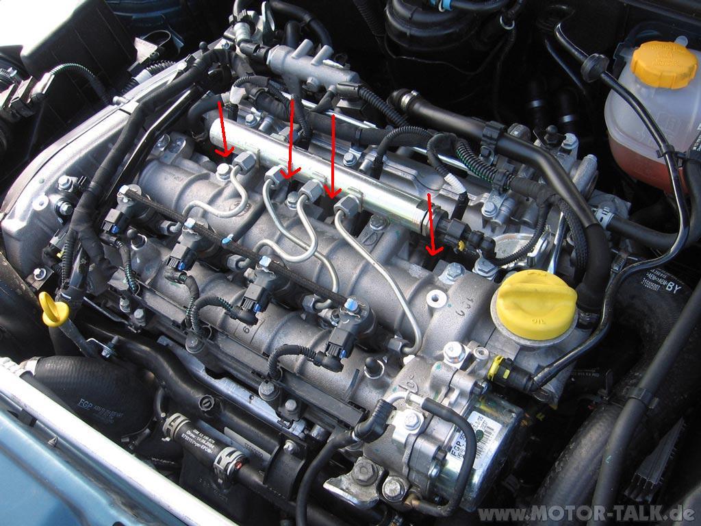

so bin nun mal son bisschen zwischen Hausumbau+Umzugkistentransport und Winterreifenwechsel. Also was mir auffällt ist das er einen ziemlich schwachen anzugsmoment hat speziell alles was unter 2000 Umdrhungen geht. Im ersten denke ich immer der kommt garnicht in die Püschen und im zweiten hat erkaum ne Chance vorwärts zu kommen. Nur schieben hilft. Ab 2000 aber geht es gut los. Turboloch oder was. Auch hat er heute Abend ganz komisch geklaggert. Anders kann ich das nicht nennen. Hat den Nachmittag draussen gestanden und als ich dann (Kaltstart) startete nach vorglühen und im Leerlauf. son ganz komisches Geräusch. Keine Ahnung was das sein könnte. Als ich dann aber in den ersten Gang geschaltet habe wars fast weg. Beim Fahren alles ruhig. Im leerlauf aber wieder hörbar, nicht so stark wie nach dem Start doch punktuell zu hören. Und noch was die Temperaturanzeige rührt sich nicht. Wird zwar warm und Klima bzw. auch Lüftung funktioniert aber der Zeiger bleibt unten. Mit dem Scheibenwischenhebel bzw. logik komme ich momentan auch noch nicht zurecht. Irgend wie kann ich tun was ich will er macht seine bewegungen wie er will nur nicht das was ich möchte. Vielleicht gibt es ja da einen Trick. Okay das wars erstmal eventuell weiß jemand rat. Das klaggern ist wohl das was mich am ehesten beunruhigt. Wenn keiner Rat weiß werde ich wohl Montag zum Verkaüfer hin um zu fragen. Aber es gibt ja bekanntlich den Vorführeffekt... nähmlich nichts zu hören das wär ärgerlich.

klackern im Leerlauf , könnte das Zms sein. Deine Temperaturanzeige deutet auf das Thermostat hin.
Noch eine Frage: wieso Tasten am Lenkstockhebel? Ich denke du hast einen Facelift, dort wurde keinen Hebel mit Tasten verbaut, ausser dem Tempomat.
sehe da auch defektes Thermostat, defektes AGR (Leistung erst ab 2000/min) und wahrscheinlich defektes ZMS.

Defektes Thermostat kann offen sein... Bedeutet, er wird warm, aber freu dich auf die Kalten tage, dann wirst du lange frieren. Mit dem ZMS kannst du probieren, indem du im Stand mal die Kupplung betätigst...
Ist es dann Weg und du lässt die Kupplung los und es ist wieder da, dann ist es das ZMS...
Zu dem Thema Scheibenwischer...
Du wirst einen Regensensor haben... Deswegen kannst du da machen was du willst, wenn du im Intervall bist. Machst du die Scheibenwischerautomatik an, wird es über die Wischer einmal bestätigt. Du hast dann ein kleines Verstellrad. Damit stellst du die Intensivität vom Regensensor ein...
AGR ist eine bekannte Krankheit bei Opel, nicht nur bei den Dieseln...
Das solltest du wechseln, was aber auch kein Aufwand ist... Der vectra hat ein Turboloch, jedoch kam mir das bei meinem VFL nicht als so Groß vor und ich hatte auch den Z19DTH (1.9 CDTI 150 PS)
Dann Checke auch mal die Drallklappen, ist auch eine Krankheit. Wenn du nicht weisst wo die sind, schau mal bei www.google.de da wird dir auch geholfen ... Geb nur Drallklappen z19dth ein ;-)

getestet habe ich Heute ZMS, ja im Leerlauf rumpelt es, wenn Kupplung getreten dann ist Ruhe.
AGR und Drucksensor ... soll man reinigen können und das wars.?
Drallklappen ist ja auch ein 1000€ kostenpunkt hab ich gelesen.
Therostat gut das wechseln sollte nicht der Hit werden.

Drallklappen kann man "optisch" recht einfach prüfen, Infos dazu findest du massig hier im Forum.
Das AGR-Ventil ist oft die Ursache vielen Übels, schließt das nicht mehr richtig wegen Verrußung gelangen auch zuviel Abgase in den Ansaugkrakt.
Reinigung kann hier manchmal helfen, ansonsten ausbauen und neues einbauen dauert ca 30 Minuten.
Der Ladedrucksensor ist oft recht verdreckt wegen der rückgeführten Abgase .. Reinigung ist ebenfalls einfach und nützlich.
Thermostat wechseln beim Z19DTH ist recht "einfach" .. Anleitungen findest du im Forum/Netz.
Ein wenig Fummelig ist es zwar immer aber gerade jetzt zum Winter sollte man das unbedingt gemacht haben. Der Motor braucht sonst ewig bis er mal auf Betriebstemperatur ist. Wenn die Strecke nicht aussreichend ist, fährst du immer mit kaltem Motor rum und die Heizung braucht auch viel länger bis sie warum wird.
