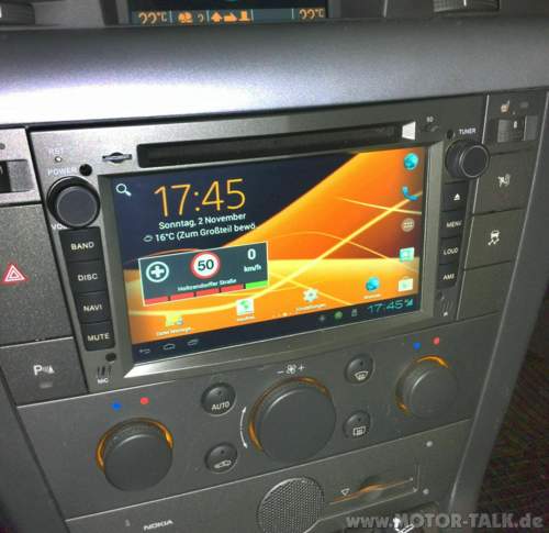

z.B. bei einem CCR2005/2006 (VFL) ist kein CAN am Stecker vorhanden (Iso) , sie sind auch nicht in den CAN eingepflegt. Ebenso laufen die GIDs und CIDs gar nicht an den neueren Radiomodellen wie z.B. Mp30 DVD70/90. Und wie möchtest du ein z.B. MP30 klar machen das es jetzt mit einem Auto (VFl) kommunizieren(verheiraten) soll welches keine CAN Anbindung hat, da Iso? Selbst wenn du die CAN Anbindung an das Radio legt, die "alten "STG's sind dafür gar nicht ausgelegt. CID's und GID' der VFL- Generation auch auch nicht.

Das NCDC hat Datenleitungen zwecks BC nehm ich an. Den Bildschirm muss man mittauschen im Fall CD70 DVD90(gehört ja quasi zusammen). Wobei ich jetzt zugeben muss, dass ich nicht weiß wies mit den anderen Radios außer NCDC 2013/15 ist.
NCDC wird genauso verheiratet und nicht mit CODE.
Wozu brauchen die Radios ein "fremdes" Steuergerät die sind ja ziemlich autonom(wird nur eingebucht auf vorhanden quasi).
Der unterschied des CID's ist z.b. auch nur dass die Bildübertragung über RGB kabel funktioniert..
Mit Datenleitung mein ich übrigends die "CAN Anbindung" weil diese nichts anderes ist.
Nur die Klimaautomatik vom alten Modell funkt nicht mit einem CD70/DVD90
