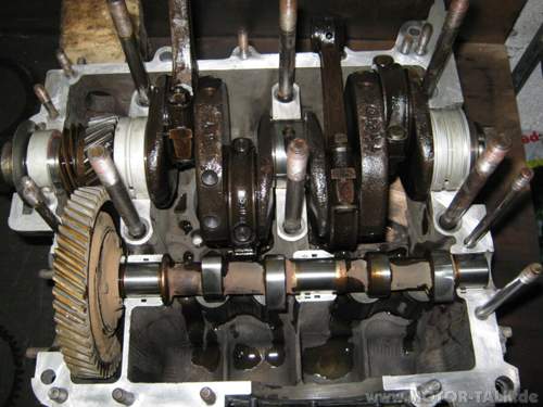

Themenstarteram 14. Oktober 2013 um 18:57
Oh man.. wenn es die Lage der Nockenwelle zur Kurbelwelle ist.. ist ja peinlich! ich werde es überprüfen..
Am Gehäuse wurden die besagten Stellen geplannt. Kolbenrückstand war 0.8mm durch 0.5mm Unterlegscheiben jetzt 1.3mm !

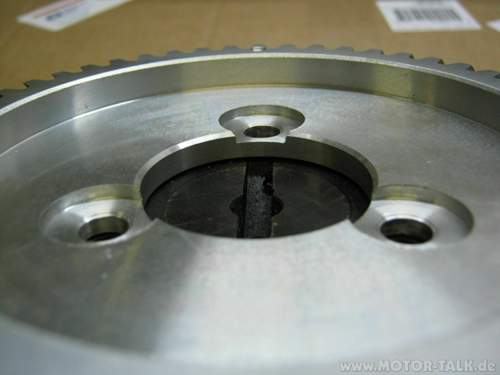

Themenstarteram 14. Oktober 2013 um 19:03
Das war ne Dreipunkt Nockenwelle, ich meine das konnte man nur richtig machen .. anders hats nicht gepasst.
Das Rad passt in 3 Stellungen auf die NW.
Richtig ist es wenn der Punkt zum einstelln genau auf den Schlitz zeigt.
Oder halt der Schlitz auf den Punkt zeigt,wie auch immer.
Schau mal am Bild.
Vari-Mann

Ja, das Dingen muss wieder auseinander. Überprüfen nach Varimans Version und den Einstellpunkt auf der NW zur Kurbelwelle, ob der zwischen den beiden Körnerpunkten beim Durchdrehen zu Liegen kommt.
Vorher kannste mal gucken, ob nicht die Ventilteller an der Führung anschlagen.
Hm,bin schon seit gestern am überlegen ob man das nicht auch sehen und richten kann wenn nur die Ölpumpe raus ist.
Stösselstangen natürlich auch,dann KW drehen bis zu sehen ist ob Schlitz und Schraube fluchten.Wenn nicht die Schraube raus.Drehen bis zur nächsten,raus,weiterdrehen.Die letzte auch raus.Dann KW drehen und NW steht,nur NW-Rad dreht mit .Ein Loch weiter oder 2,je nach bedarf.Dann wenn es passt die Schrauben wieder rein.Alle leicht ansetzen und dann in 2-3 durchgängen fest anziehen.
Vari-Mann
Die Frage ist nur,ob nicht, nach dem Lösen der letzten Schraube, das Nockenwellenrad einfach runterplumpst.
Bzw. Es aus der Verzahnung aud dem Kurbelwellenrad rausspringt.
Dann müsste man die Zahnräder und die Nockenwelle in die richtige position drehen, uiuiui...
Vielleicht gehts mit gefummel, es gibt auch Leute, die durch den briefschlitz den hausflur tapezieren! :-&
Muß man halt etwas gegenhalten/drücken.
Aber das ist so eng da wird nicht viel passiern.Ich hätte keine Angst das zu testen,geht eh nichts kaputt bei.
Oder stell ihn hochkant.Dann kann nichts abfallen.
Vari-Mann
Img-1450
Prinzipiell geht das wohl. Es gab ja mal verstellbare NW-räder für'n Käfer/Typ4. Einige Tuner haben oder hatten das ja selbst gemacht, mit Langlöchern, weil die NW-Grade (bis zu 4Grad) nicht immer den Tatsachen entsprechen. Man sieht aber die Körner 0 zur KW Markierung nicht.
Und er muss die Schrauben ganz rausdrehen, nicht nur lösen....wenn da eine reinkullert....
na dann muss er eben doch auseinander.:(
Ich find Vari`s Idee super. Was hat er zu verlieren?
Ah!!! Man wird aber nicht sehen können ob KW und NW richtig zueinander stehen. Man kann nur den korrekten sitz des NW Rades kontrollieren, oder irre ich?
Ach Flat hat es ja schon geschrieben :p
