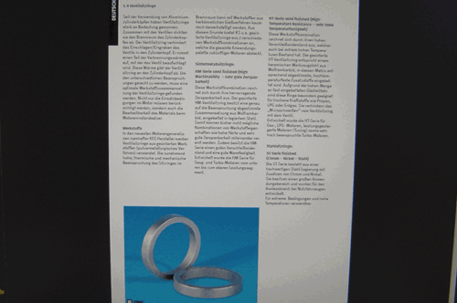

Hydrostößel verhindern keinen Ventilschaden im Gasbetrieb!!!
Hydrostößel ziehen nur den Zeitpunkt raus bis es zum Schaden kommt. Hydros regeln das Ventilspiel und irgendwann gibts da nix mehr zu regeln Nur das kommt halt etwas später. Bisher habe ich 60.000km mit Gas hinter mir und nix ist passiert. Ich kenne V40 mit Turbo die keine LPG-Anlage haben und schon Ventilschäden haben (die haben ausschliesslich nur normalen Kraftstoff getankt).
Ventilschäden entstehen auch bei Fahrzeugen, die niemals eine Gasanlage gesehen haben.

@Traumfalke,
ich meine ja die Sitze im Kopf, wo sich die Ventilteller mit der Zeit reinschlagen u. darum das Ventilspiel immer geringer wird. Aber ist anscheinend "von Vorvorgestern".
