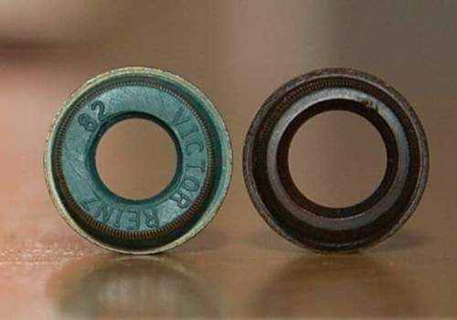

ich habe eine Frage zu meinem Zweitfahrzeug, das ich jetzt auch wieder auf Vordermann bringen möchte.
Es ist ein Passat Kombi B4, 1,8 Liter, 90 PS, Motor ADZ, 335000 km.
Der Motor läuft eigentlich sehr gut und ruhig. Er braucht etwa 3/4 Liter Öl auf 1000km. Ich nehme immer günstiges 10 W 40 aus dem Baumarkt. Soweit alles oK, bis auf das Problem mit dem Qualm:
Wenn ich morgens starte (oder wenn der Motor einige Stunden gestanden hat) gibt es eine heftige Qualmwolke - die Farbe ist bläulich.
Vor 50.000km wurde mal die Zylinderkopfdichtung erneuert, leider nicht die Schaftdichtungen.
In der Werkstatt sagte man mir nun, für neue Schaftdichtungen müsste wieder alles komplett zerlegt werden, was sehr teuer würde.
Eine andere Werkstatt könnte die Reparatur mit Druckluft auf den Zündkerzenbohrungen ausführen.
Eine dritte Meinung war, dass man bei einem Motor mit so hoher Laufleistung besser gar nicht mehr solche Reparaturen ausführen solle, da dann der Motor kaputt gehen könne, weil der "Druck dann nach unten gehe" (was auch immer das bedeuten soll ?).
Ausserdem behaupten die meisten Werkstätten hier, die neuen Ventilschaftdichtungen würden das Qualmproblem wohl nicht beheben. Es müsste dann der ganze Motor überarbeitet werden. Stimmt das? Beim Fahren/Schiebebetrieb ist kein Qualm zu sehen.
Nun meine Fragen an euch:
Ist die "Druckluftmethode" schonender für den Motor?
Was würde denn bei der Abnahme des Zylinderkopfes anders gemacht?
Was ist die bessere Methode?
Wieso ginge nach der Reparatur der "Druck dann nach unten"?
Und geht die Qualmwolke durch die erneuerten Dichtungen überhaupt weg?
Ich möchte diesen Motor gerne erhalten und noch lange fahren. Die Einstellung "kipp einfach Öl nach und gut ist" reicht mir nicht, da mich der Qualm ungemein stört.
Was ratet ihr mir?
viele Grüße: Emma

Wer sowas sagt hat keine Ahnung. Besorge dir Ventilschaftdichtungen,Wellendichtring für die Nockenwelle,eventuell Zahnriemen mit Spanrolle,je nachdem wie alt. Ventildeckeldichtung und gut.
Ventildeckel runter,Nockenwellenrad ab,Lager ausbauen,Nockenwelle raus,jeweiligen Zylinder auf OT drehen über die Kurbelwelle,Luftkerzenadapter drauf,Sicherungen ausbauen,alte VSD runter, Schonhülse oder Tesafilm auf die Ventikoberkante,bissl einölen,neue VSD mit Langnuss, (ich glaube 11 wars) draufdrücken,Sicherungen einbauen...am Ende ZZP einstellen,fertig
Gruss Wester
PS. Den Wellendichring erst einsetzen wenn Nockenwelle und Lager eingebaut sind. Die Lagerschale am Wellendichtring mit Hylomar an den Auflagepunkten bestreichen,ebenso am Kopf.
@Emma Peel schrieb am 23. Juni 2015 um 10:04:58 Uhr:
Druckluft wird auf jeden Zylinder nur deshalb draufgegeben damit die beiden Ventile pro Zylinder nicht in den Motor fallen beim demontieren der Ventilkeile/Ventilfedern.
Sollte kein Druckluft-Adapter fürs Zündkerzen-Gewinde vorhanden sein so muß der Kopf demontiert werden und d.h. Zusatzkosten in Form einer neuen Kopfdichtung incl. Schrauben.
Wenn die Kopfdichtung noch i.o. ist lohnt sich der Kauf eines Adapters (oder selbstbau mit einer alten Zündkerze) allemal.
Und JA-->erneuern der VSD bringt immer sehr Viel!

wie weit ist es denn für dich nach 49716 zu kommen? In zwei Stunden ist das erledigt. Eine Kompressionsmessung zeigt dir ob die Kolbenringe verschlissen sind. In der Regel beim 4 Zylinder nicht vor 400000... wenn sonst keine Schäden vorhanden sind die das beeinflussen können.

Druckluft-Adapter...http://www.hazet.de/.../product_info.php?products_id=896018819
Wie gesagt kann man auch selbst bauen.
-Alte Zündkerze
-Porzellan wegbrechen
-ZK durchbohren-->aber Gewinde nicht beschädigen.
-Druckluft Stecknippel(1€ im Baumarkt) drauflöten.
-Fertig.

8 Stück VSD von Elring für deinen ADZ = 18€.
1 Stück VDD von Elring für deinen ADZ = 10€.
Ob der Endpreis immer noch Fair ist?
Und den alten ZR und den alten demontierten NWS lassen die drin?
Das wäre ja Murks!
