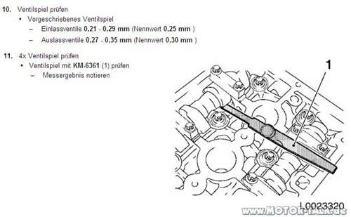

Hallo Opelaner,Habe mir heute das Handbuch von Etzold gekauft,natürlich fürn Zafira B.Ich war scharf auf die Daten:Wieviel Ventile und Ventilspiel.Ihr werdet es nicht glauben,in dem Buch für schlappe 20 Euronen stand nichts.Jeder Motor wurde Beschrieben.Anscheinend hat der 140 er KEINE Ventile,daher auch kein Ventilspiel.
Wer kann mir weiterhelfen?

Ventilspiel für Z18 XER : Einlassventile 0,21-0,29 / Auslassventile 0,26-0,35.
Gruss Mario

die tassenstößel ohne hydraulischen ausgleich müssten ausgetauscht werden wenns spiel nicht passt. es gibt die teile in verschiedenen stärken.

keine scheiben. die ganzen tassen. habe ich schon gemacht.... ;)
Bei dem Motorschnitt im Anhang sind die Tassenstössel gut zu erkennen. Die werden in verschiedenen Grössen solange getauscht, bis das Ventilspiel stimmt. Mit Einstellschrauben wäre das zwar leichter und schneller erledigt, aber dann würde ja keiner mehr an Ersatzteilen und den vielen Arbeitsstunden (Aus/Einbau Nockenwelle usw.) verdienen.
Gruss Mario
Motor-103-kw-z18-xer
gut messen und rechnen. dann braucht man nur einmal auseinandernehmen.

Hallo Fußgänger,sitze grad vor meinem PC und guck mir die Daten bzgl. des Ventilspiels beim 140 PS Motor Z18XER an.Bist Du Dir wirklich sicher,das der Motor keinen Hydraulischen Ventilspielausgleich auch keine Tassenstößel mit Einstellscheiben hat sondern das die Mockenwellen ausgebaut werden müssen,um den entsprechenden Tassenstößel auszubauen und einen neuen mit vorher berechneten Ventilspiel einzubauen?Was kostet den so ein Stößel und wo bekomme ich diese?.Wie lange ist das Ventilspiel "Stabil"?

teile gibts beim FOH.
