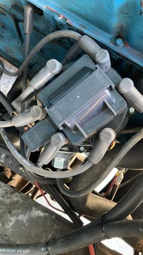

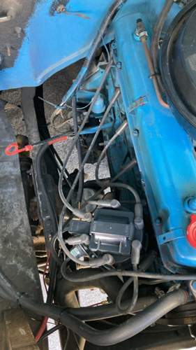

Könntest Du mal bitte ein paar Fotos machen, daß man den Verteiler und die Kabel zu den Zündkerzen sieht. Manchmal sieht man den Wald nämlich vor lauter Bäumen nicht mehr. Und Fotografier auch mal von oben die Verteilerkappe, damit man die Kreuzschlitzschrauben sieht.
Lief er denn schon mal korrekt mit dem Verteiler ?
War der 1. Zylinder auf TDC als du den Verteiler eingesteckt hast und zeigte nach dem einstecken des Verteilers der Finger auch auf den 1. Zylinder ? Da kann man nämlich schnell was übersehen.
