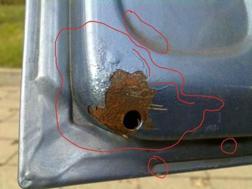

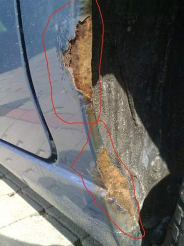

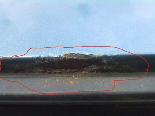

ich werd morgen mal fotos machen und die mal reinstellen
rost am schweller ist erst im anfangsstadium, also noch ganz wenig
der rost am radkasten ist hinten, da wo der bogen anfängt, also die ecke, da plustert der lack schon auf ca. 3cm durchmesser
rost an der nummernschildbefestigung ist schon weiter fortgeschritten, innen wie außen
tja und unterboden, kann ich nich genau sagen müsste dann wenn es soweit ist eben eingeschätzt werden müßen
wenn es gemacht wird sollte es auch schon richtig gemacht werden, sodass es auch ne weile hällt
deswegen frag ich ja auch nach einer preispanne wenn ich das von einer werkstatt oder ähnlichem machen lassen würde
weil mir gehts darum ob es sich lohnt, aber morgen gibs erstmal bilder ;)

Mach mal Fotos das man sich besser ein Überblick machen kann
so hier die bilder
die vorderen radkästen und der motorraum sind noch top ansonsten mängel siehe bilder
endschalldämpfer wurde ersetzt
Original geschrieben von larzer
so hier die bilder
Na sieht doch alles noch ganz gut aus. Das am Unterboden hinten die Haltebänder vom Tank die werden noch ewig halten. Der Rest vom Unterboden sieht doch auch noch gut aus. Bei den Roststellen an der Tür und den Radhauskanten würd ich mit 180er Schleifpapier abschleifen (gründlich) dann 3 mal Rostumwandler draufpinseln . Dann Rostschutz (rotbraun) draufsprühen, dann Decklack aus der Dose und vielleicht noch Klarlack. Den Originallack in kleinen Dosen gibts für ca 15 euro beim VW Händler. Dosen vorher gut schütteln. Und du hast ein Auto für die nächsten Jahre. Wo der Rost derbe tief ist würd ich dann vielleicht noch spachteln. Ich würd den Vento so lassen und wenn du richtig Geld hast kauf dir gleich einen aufgebauten. Ich habs durch und würd es nur noch so machen.

ist das wirklich so komliziert wenns so wie auf den bildern ausschaut?
und bei der nummernschildhalterung auch einfach abschleifen etc. ?

Freilich, musst halt ordentlich arbeiten und dir ein bissel Zeit nehmen aber dann hält der Vento noch etliche Jahre. Genau jetzt ist es noch nicht zu spät etwas zu machen.
Ich war in der Situation eine Karre gekauft zu haben - die ich dann "restaurieren" musste, da viel Rost am Unterboden etc. Es war Megaviel Aufwand. Insgesamt ne ganze Woche geschliffen, geschweißt und gespachtelt - also eigene Arbeit zusammen bei und mit nem Bekannten!
gezahlt habe ich 400€ zzgl. das Material wie unterbodenschutz, hohlraumkonservierung etc.
Das war ein fairer Preis!
Du hast ja hier weniger, nicht so große Mängel. Aber wenn du das in einer Werkstatt machen lassen musst, weil du es nicht kannst oder nicht die Möglichkeit hast dann wird die Rechnung sehr heftig ausfallen!!!
