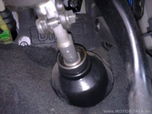

Nachdem an meinem S60 D5 nun in einer Rundum-Aktion der Zahnriemen gewechselt wurde sowie leider eine neue Kupplung fällig war und der Elch nun runderneuert (160.000 km-Inspektion) wieder zusammengeschraubt für die nächsten 160.000 km gerüstet ist, ist mir nun ein Phänomen aufgefallen, welches vielleicht auch andere Elchtreiber nach einer derartigen Reparatur hatten?!
Und zwar ist jetzt ein Turbopfeifen zu vernehmen, welches vorher in dieser Lautstärke und Tonlage nicht so vorhanden war. Zudem ist auch im Stand ein ganz leichtes Rasseln zu hören, was vorher auch nicht da war. Dieses wirklich nur leichte Rasseln entwickelt sich unter Belastung dann eben in dieses lautere Turbopfeifen.
Der KfZ-Zauberer meines Vertrauens hat daraufhin heute nochmal alles nachgeschaut, ob irgendwelche Schläuche etc. evtl. nicht richtig festgezogen waren, aber es ist alles absolut dicht und die Leistung ist auch voll da (da merkt man auch erstmal, wie der Elch mit neuer Kupplung wieder so richtig reißt :-)).

Hallo bergdoc,
wäre möglich, dass die Dichtung an der Durchführung der Lenksäule nicht mehr richtig sitzt. Dann hörst du
Geräusche aus dem Motorraum, besonders das Pfeiffen des Laders.
Die Dichtung rutscht gern mal raus beim Getriebeausbau, da das Lenggetriebe vom unteren Rahmen
gelöst wird und dann quasi frei hängt.
Bin mir ziemlich sicher, dass hier die Ursache liegt. Ist mir nämlich in meiner aktiven Volvo-Schrauber-Zeit
auch mehrmals passiert.
mfg Philipp

Hallo Philipp,
ich hab heute mal an der Lenksäule nachgesehen und ein Foto von der ganzen Sache gemacht.
Kannst Du hier irgendwie sehen, ob da was nicht so ist, wie es sein soll??
Aber das Geräusch kommt auch eindeutig aus dem Bereich, das konnte ich heute feststellen.
Danke im voraus!
Bergdoc (der alte Technik-Legastheniker) :-)
Hallo Bergdoc,
ist auf dem Foto schwer zu sagen, um die Lenksäule sieht ok aus soweit.
Zieh mal den Teppich hoch, darunter sitzt ein Metallring, der die Dichtung gegen die Karosserie in Position hält.
Der muss ordentlich sitzen.
Im Zweifel fahr mal zum und lass die nen blick drauf werfen.
mfg Philipp

hallo,Zitat:
nee, nee, das sieht überhaupt nicht gut aus.
unten ist die gummimanschette zu sehen. und aus dieser gummimanschette ist das nadellager nach oben rausgedrückt worden. das ist der silberne metallring, der direkt auf dem gummi ober drauf sitz und durch den die lenksäule geht.
dadurch reibt die gummimanschette nun an der sich drehenden lenksäule beim lenkvorgang.
das nadellager muss wieder in die gummimanschette geschoben werden. das ist etwas fummelig und bedarf mindestens eines kleinen schraubendrehers um den gummi wegzuziehen und das lager dabei nach unten zu drücken. das lager hat in der manschette eine vorgefertigte sitzposition. wenn es korrekt sitzt, dann ist es aus der fotoansicht nicht mehr zu sehen!

Habe das Problem der Geräuschkulisse bei mir gerade beheben können.
Die Ursache war tatsächlich, das der Metallring aus dem Gummi rausgerutscht war - Gummi wieder über den Ring gestülpt (fummel, fummel) und sowohl die Geräusche aus dem Motorraum als auch das Gummiquietschen sind weg.
