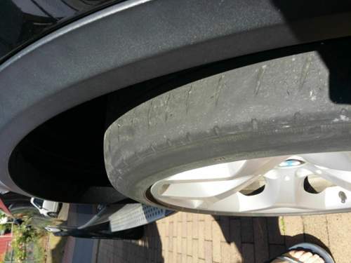

Wollte kurz über meine Sägezähne berichten und den negativen Sturz den ich Richtung "positiv" einstellen lies . Hab mir aber zuerst 8 Seiten von "Klima defekt" reingezoggen und bin erstmal müde:). Muss morgen wieder zum Sminar( KraussMaffei )
Also erstmal zur direkten Frage... Wir haben das ja schon letztes WE besprochen. Der Sport-Modus verändert am Fahrwerk, in Richtung Auflagefläche der Reifen, nichts. Die Reifenstellung sollte grundsätzlich gleich bleiben. Der Sport-Modus verstellt lediglich die Zug und Druckstufen der Dämpfer, was zu einem Härteren Fahrgefühl führt und er versteift den Stabi um das Wanken der Karrosse zu minimieren.
Bei Geradeausfahrt ist also erstmal kein Unterschied in der Auflagefläche der Räder vorhanden.
Da die Hinterachse mit Niveau ausgestattet ist, würden auch schwächelnde Dämpfer oder Achsbuchsen keine Änderung des Geräusches verursachen. Ob sich die Fahrzeughöhe vorne bei abgenutztem Fahrwerk etwas ändert durch die Verhärtung der Dämpfer, das kann ich nicht sagen.
Was ich dir ja schon gesagt hatte. Ich hatte nach Dämpfertausch vor 2 Jahren vorne stärker werdende Laufgeräusche durch Sägezahn (an der VA, was nicht so üblich ist). Nachdem ich jetzt die vorderen Federn getauscht hatte und beim Einbau die Dämpfer im Dom komplett nach Anleitung eingedreht habe, sind die Geräusche Schlagartig weg. Heißt, dass dieses bisschen drehen schon eine Änderung des Sturzes bewirkt hat. Da das Geräusch Schlagartig weg war, würd ich mal drauf tippen, dass der leichte Sägezahnbereich einfach nicht mehr auf der Straße aufliegt. Will damit nur sagen, dass die heutigen Fahrwerke extrem empfindlich sind.
Hast du mittlerweile mal die VA prüfen lassen? Da dein Sturz vorn rechts ja schon etwas komisch ausschaut. Bin irgendwie der Meinung, dass dort was nicht passt. Das kann eventuell auch irgendwelche Geräusche verursachen.
Aber nochmal ganz grundsätzlich - die Radstellung verändert sich nicht zwischen Normal und Sportmodus. Wenn irgendwas verschlissen ist, dann kann es natürlich sein, dass irgendwelche Resonanzen im Sportmodus und im Komfortmodus unterschiedlich übertragen werden. Eine andere Erklärung habe ich dafür nicht. Bist du sicher, dass es das reine Reifengeräusch ist?

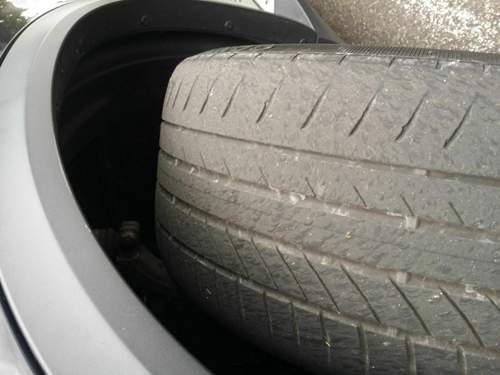

Hier paar Bilder zu meinen Reifen . Vorne außen abgefahren , sah auch bei Kauf im Nov. 2016 mit 4mm Restprofil genauso so aus .. hinten sind keine Auffälligkeiten festzustellen. Jetzt hab ich vor kurzem bei der Spureinstellung die BMW gebeten den negativen Sturz richtung positiv einzustellen ( von hinten sah der dicke aus als hätte er "X Beine" /-----\ ) nun stehen die Räder deutlich gerader. Weis jetzt nicht ob das doch nen Fehler war so einzustellen ,den die Verschleiß Problematik liegt eher an der VA. ?
