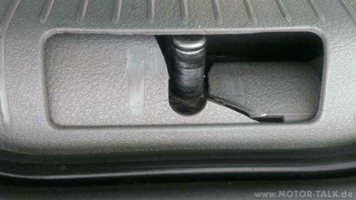

wie der Titel schon sagt, ist bei meinem Golf Variant im Kofferraum die Verblendung gebrochen, die beim Schließen der Heckklappe vom Schloss automatisch weggeklappt wird, wenn das Schloss einrastet (siehe Bild). Weiß leider nicht wie ichs besser beschreiben kann. Darum weiß ich auch nicht wonach ich suchen könnte. Hab über die Suche nichts passendes gefunden.
Kann man die "Klappe" einzeln austauschen? Was muss hierfür alles gemacht werden? Kann mir vielleicht sogar jemand die Teilenummer(n) sagen, die ich für den Austausch benötige und was die kosten.

ich glaube es handelt sich um die folgende Teilenummer: 1J9 863 651 C

Ja, das gibts einzeln.
Die Teilenummer dürfte aus stimmen, kosten sollte es irgendwas 3€.

@ Taublitz, ups Bild hab ich wohl vergessen ;) So sieht's gerade bei mir aus. Keine Ahnung durch was es dazu gekommen ist. Hat auch komische Spuren vom Schloss. Die 2. Seite ist auch schon angeknackst.

Zu früh gefreut. Den kleinen Klappdeckel gibt es einzeln, aber nur noch in schwarz :mad: Leider ist meiner innen hellgrau und die Teilenummer in hellgrau gibt es nicht mehr. Als VW eco Teil hätte ich es zwar noch in grau bekommen, aber dann hätte ich mit Versand 4x so viel zahlen müssen wie das Originalteil in schwarz.
Und jetzt kommt der eigentliche Witz. Die komplette Verkleidung inkl. Klappdeckel gibt es ganz normal in grau ;) Da die 3 Haltestege für die Befestigungsclipse bei mir eh schon gebrochen waren und vom Vorbesitzer nur hingeklebt wurden, hab ich mir jetzt für 34,65 die Komplettverkleidung bestellt. Dann sieht wenigstens alles wieder tip top aus.
