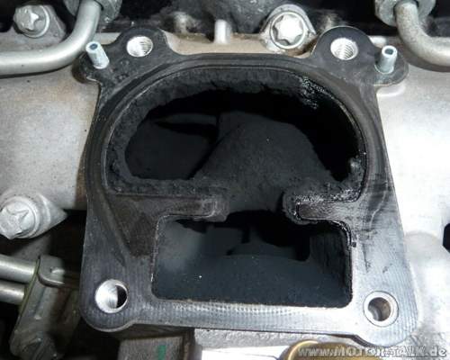

Hi Leute,
ich lesen bei euch immer was von Verbräuchenb unter 6 Litern.
Ich selber fahre schon sparsam, doch komme ich nicht mehr unter 7 Liter mit meinem 2.2DTi. Vor zwei Jahren, als ich ihn bekommen habe, konnte ich ihn noch mit 6,6 Litern fahren.
Jetzt hatte ich ja letztens ein paar Probleme mit dem Unterdrucksystem und habe bei der Fehlersuche die Drosselklappe gereinigt und konnte Einblick in die Ansaugbrücke bekommen.
Die Drosselklappe konnte ich noch reinigen, aber in der Brücke sitzt weiterhin milimeterdich Russ drauf. (FOTO!)
Kann mein erhöhter Verbrauch daran liegen, dass das Luftsystem verdreckt ist?
Die üblichen Tricks wie leicht erhöhten Luftdruck auf den Reifen beachte ich schon.

Die versiffte Ansaugbrücke kann einen gewissen Einfluß auf den Verbrauch haben. Durch die verengten Querschnitte kommt weniger Luft in Motor, der aufgrund des Empfindens von weniger Leistung durch mehr Gas kompensiert wird - muss aber nicht. Am besten einfach mal die Ansaugbrücke runter und putzen.

- das Reinigen der Ansaugbrücke bringt wahrscheinlich nichts, da die Einlasskanäle auch die Rußschicht haben. Und die kriegt man wahrscheinlich nur sauber, wenn man den Kopf runternimmt.
Richtig. Die Ansaugbrücke muss komplett runter und dann hat man wenigstens eine halbherzige Chance, mit entsprechenden Werkzeugen ein bischen was aus den Einlasskanälen rauszuholen, jedoch kommt man nicht überall hin. Dafür ists relativ juck, wenn von der Pampe was in den Motor fällt, denn das bläst der auch wieder raus. *ironiemodus an*Ansonsten muss man sich halt einreden, dass die Verengung wie so ne Art Staustrahltriebwerk wirkt*ironiemodus aus* Vielleicht dreht meiner deshalb in den unteren drei Gängen zwischen 4000-5000 wie ein Benziner hoch?:confused:
