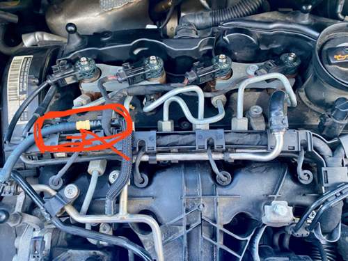

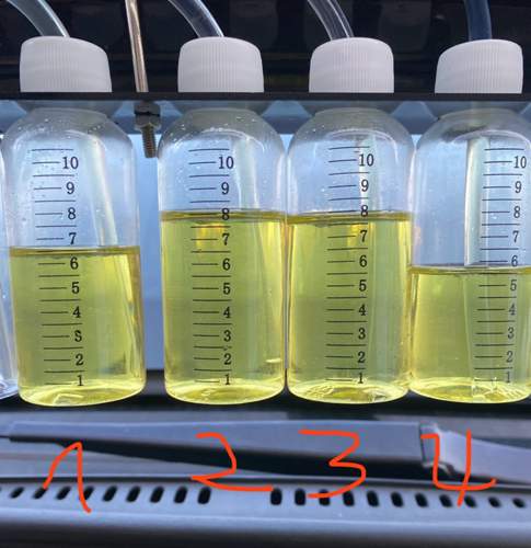

Habe aber nun eine Rückflussmengenprüfung gemacht und wollte euch die Bilder zur Beurteilung zeigen.
Musste mir dennoch was basteln, weil die vorhanden Anschlüsse nicht gepasst haben.
Die Rückflussleitung musste herhalten, weil die Raststifte gebrochen sind.
Was mich nur Stutzig macht, weil ich in den Videos die ich geschaut habe kam aus der Rückflussleitung auch Diesel den man in einer Wanne auffangen sollte, bei mir kam da garnichts?!
Auf dem Bild 2 habe ich markiert was ich meine.
.jpg
Das was du markiert hast ist ein Ventil was den Druck in der Rücklaufleitung regelt.
In deinem Fall hat es wohl wie ein Rückschlagventil gewirkt so das aus der Leitung bei laufendem Motor kein Diesel raus kam.
Themenstarteram 7. März 2024 um 19:37
Achso, weil ich hatte die Leitung verlängert in einen Auffangbehälter.
Und wie beurteilst du die Messung?
2 und 3 defekt und die 1 schwächelt?
Auch am Sitz des 2. und 3. Injektor sieht es sehr dreckig aus als wenn da etwas undicht ist?
Nach welcher Zeit und welcher Drehzahl kommt denn die Menge zu stande ?
