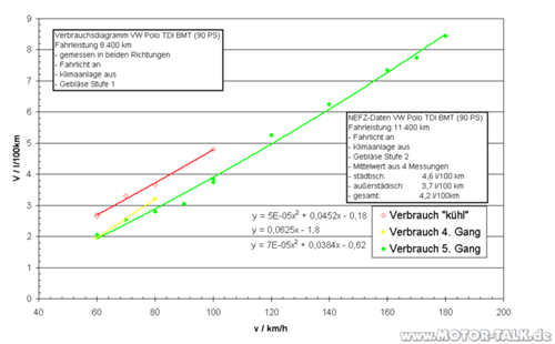

Hier ist eine solche Angabe für einen Polo 1,6 l TDI BMT. Bin ebenfalls an vergleichbaren Daten interessiert, da mir der Verbrauch für einen Polo BMT doch etwas hoch vorkommt.
V-diagramm-vw-polo-tdi-bmt-erw

Danke für das Diagramm - es bestätigt meine Ansicht, dass die Werte aus dem NEFZ für die Praxis nur Müll sind.
In der Praxis wird es imho kaum einen linearen Zusammenhang zwischen Tempo und Verbrauch geben, da der Luftwiderstand im Quadrat mit der Geschwindigkeit wächst.
Ein lineares Diagramm lässt sich imho nur unter künstlichen Bedingungen wie z.B. auf einem Rollenprüfstand ohne Windkanal erstellen.

.. klasse Diagramm, aber wo bleiben die BM-Fahrer?

Aber fast lineare, bsp. 70km/h 3l und 140km/h 6l sind durchaus realistische Werte. Darüber und darunter sieht es allerdings anders aus, das stimmt.

Die 3 l bei 70 km/h ist wohl der einzige Wert, der hinkommt (und vielleicht noch
der bei Vmax). Aber die Werte muss man im einzelnen gar nicht anschauen, um
das Diagramm zu beurteilen.
Grüße Klaus
Ich rede von meinem Golf, da kommen die Werte hin! Ein TDI hat im normalfall den Knick in der Linie erst ab ca. 150km/h, ein Benziner schon ab 120km/h. Wobei das ja immer für konstante Geschw. gilt, nicht für Durchschnitt und auch nicht für bis zu 140km/h.

Der hohe Verbrauch überrascht mich jetzt doch etwas :confused:.
Ich hab's noch nicht exakt nachgemessen aber ich bin mir fast sicher dass mein 7 Jahre alter Passat 3BG Kombi mit 131PS auf der Autobahn bei konstanter Geschwindigkeit in dem Bereich 120km/h - 140km/h keine 0.5 Liter/100km mehr verbraucht wie die Daten in dem Diagramm. Wenn die Autobahn mal so richtig leer ist werd ich's mal nachmessen, vielleicht lieg ich ja falsch.
Kann es sein dass ein kleines Auto trotz BMT keinen nennenswerten Verbrauchsvorteil bei konstanter Geschwindigkeit auf der Autobahn hat ?
