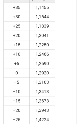

Minimale Steigungen und Windverhältnisse wurden schon erwähnt...
Aber auch die Temperatur der Luft spielt eine Rolle, siehe Bild. Denn die Dichte steigt umso mehr, je kälter es wird.
Die Formel für den Luftwiderstand lautet:
A/2 x cw x (rho) x v^2
Wobei Querschnittsfläche beim Vectra ca 2,18 ist...Cw-Wert beim GTS ca 0,28.....rho ist die Dichte der Luft...und die Geschwindigkeit ist in m/sec anzugeben.
Wenn man nicht bei 30 Grad fährt, sondern bei -10 (wie zurzeit üblich^^), hat man einen knapp 15% höheren Luftwiderstand.
Der Rollwiderstand der Reifen kann ebenfalls viel ausmachen. Zum Beispiel erhitzen sich meine runderneuerten 225/45 R17 Winterreifen bei 5 Grad kaum, während die 225/40 R18 Sommerreifen von Bridgestone bei selber Außentemperatur bereits knapp 40 Grad erreichen, nach ca 50km Fahrstrecke.
Screenshot-2016-10-05-01-39-14-1
Aber der Motor arbeitet mit kalter Luft doch viel effektiver. Wer kann das jetzt mal eben gegenrechnen ;-)?
