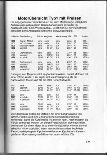

Also Köpfe runter, Verdichtung erhöhen, auslitern und wieder drauf?
Themenstarteram 17. Oktober 2017 um 15:09
So langsam klingelts.
Erklährt auch warum ich mit 20 grad Frühzündung fahren kann. Da klingelts nicht :-)
und die Ventile sollten bei dem Hubraum auch kleiner sein, außer er dreht weit über 6000
Mit den Ventilen bin ich auch dabei. Serie reicht aus.
