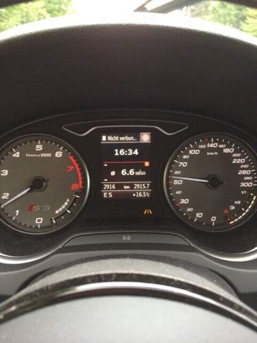

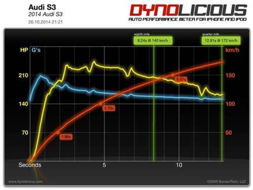

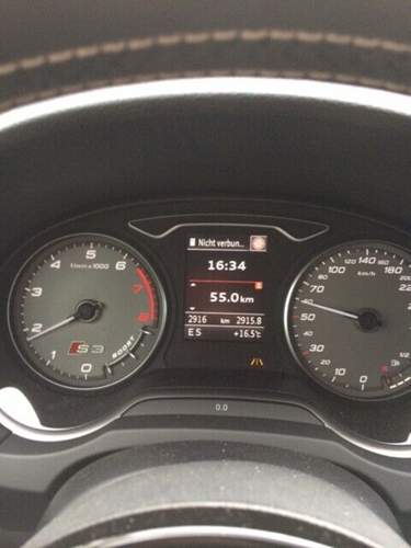

Also beim Thema Fahrleistungen und Verbrauch wird hier bei den "Premium Marken" nicht "geschummelt". Zumindest gilt das für mein jetziges Fahrzeug.
