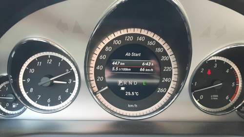

Ich bin letztes Jahr offen von Rügen nach Leipzig gefahren - durchgängig offen und Autobahnen konsequent gemieden (außer im Stadtgebiet Berlin): Verbrauch lt. BC 5,5 l/100 km (=echte 6,0 l) - siehe Foto.
Das war zugegebenermaßen extrem sparsam. Vom Gefühl her würde ich sagen, dass ich bei geöffnetem Verdeck einen Mehrverbrauch hatte, der sich aber unter 0,5 l/100 km hielt.

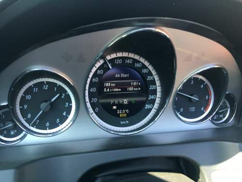

Stimmt, ein Bild hab ich auch noch. Allerdings nur von der Halbzeit des offenen Trips. 100 km/h bei 5.6 bzw. realen 6.2 Liter ist ein brauchbarer Wert. Zurück hat es die Durchschnittsgeschwindigkeit etwas gedrückt auf 93 km/h wegen Stadtverkehr am Ziel. Der Durchschnitt blieb wie schon geschrieben gleich.
Bordcomputer
