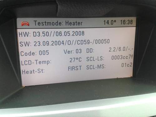

am 3. Juli 2013 um 11:32
das die Anzeige einen erhöhten Wert anzeigt, kann einen defekten Thermostaten als Ursache haben.
Normal sind tatsächlich ca. 0,7l/h bei betriebswarmen Motor. 1,9l CDTI 150PS, Klima aus.
Wenn der Thermostat defekt ist, wird der Motor insbesondere im Winter nicht auf Betriebstemperatur kommen. Normal sind ca. 85-90°C. Bei mir kam der Wagen nie über 60°C bei 0°C AT und Anzeige war auch nie unter 0,9l/h nach etlichen Kilometern Fahrt.
Ein defekter Thermostat hat zur Folge das der Verbrauch höher ist (längere Kaltlaufphase) Evtl. ist auch noch ein Quickheat System verbaut. Dann heizt dieses Element wesentlich länger zu, da nicht genug Wärme vom Motor kommt. Auch dies führt zu höherem Verbrauch.
TIP: Geheimmenü aufrufen (Setting Taste solange drücken bis Signal ertönt) dann die BC Taste solange weiterdrücken bis die Coolant Anzeige erscheint. Wenn hier dauerhaft unter 85°C angezeigt wird, ist der Thermostat wahrscheinlich defekt.
Oder Schläuche am Kühler prüfen: Mit kaltem Motor starten, kleine Runde fahren, dann die Schläuche vom und zum Kühler anfassen. Sind beide warm oder ist auch der Kühler selbst schon warm, dann öffnet das Thermostat zu früh bzw. ist dauerhaft geöffnet.
Gruß Toddy
