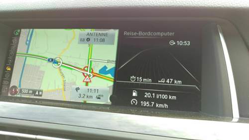

Imag3249
Man sollte auch nicht immer dem Reisebordcomputer vertrauen, sondern selbst nachrechnen.
