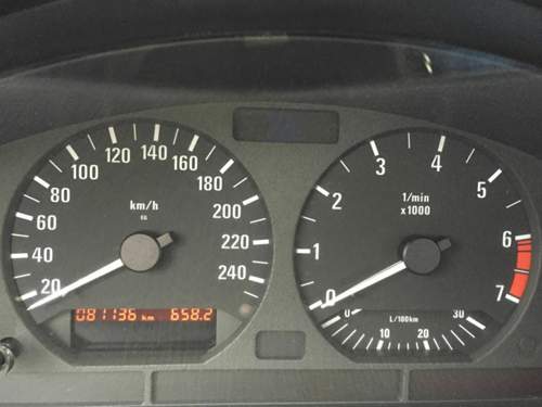

Vielleicht könnt ihr mir helfen ich habe ein 318i Touring bei mir funktioniert die verbrauchsanzeige leider nicht und das nervt mich sehr, was muss ich machen, das sie wieder geht? könnt ihr mir helfen?
Die Anzeige ist ja eher eine Momentan-Verbrauchsanzeige und keine Durchschnitts-Anzeige.

Der BC Verbrauchswert kann korrigiert werden. Ich meine eine Anleitung steht dazu in der FAQ.
Meinst du den Zeiger im Drehzahlmesser? Der taugt eh nicht, nach dem müsste ich mit 6 Liter im Schnitt rumfahren
Nach dem hätte ich einen Verbrauch von 15 Litern und das passt auch.
Kann man so nicht sagen das der komplett falsche Werte wiedergibt. Das richtige Interpretieren ist hier die Frage.
@Peperonitoni: deine Nadel steht ja nun nicht permanent um die 6 Liter, die zeigt auch 0 und unendlich an. Wenn du dann sauber mittelst, was nicht wirklich geht, kannst du den Durchschnittsverbrauch erahnen:)

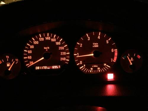

Apropos KI; bei meinem in der Limo kündigt sich schleichend der Exitus an, nach läppischen ~270tkm...
Die Tankanzeige agiert völlig spastisch: hab ich vollgetankt fällt sie durchaus über 'max' hinaus nach unten zum Anschlag, ab knapp einem viertel verbleibendem Tankinhalt verlegt sich der Zirkus auf die andere Seite. ;)
In beiden Fällen lässt sich der Spuk zuverlässig durch sanftes Klopfen aufs KI von oben beenden; die Ursache scheint also relativ eindeutig eine kalte Lötstelle irgendwo auf der Platine zu sein... :(
Klar ist das kein Weltuntergang, aber nervig trotzdem; kann das behoben werden ohne direkt das ganze KI zu ersetzen?
Das würd ich übrigens tun und wert wärs es mir, nur will ich UUUNBEDINGT den aktuellen (und wahrheitsgetreuen) km-Stand behalten, welchen BMW ja scheins nicht überträgt ins neue Instrument, also...
Habt ihr eine Idee!? :)
Wenn du ein KI mit dem Modul hast, wird dies nur umgesteckt und du hast deinen alten KM-Stand. Kerl, meinst ich komme drauf wie das Teil heißt.:( Ich glaube irgendwas mit Manipulation Dingens keine Ahnung.
Codierstecker ;) Und wenn der Tachostand beim neuen niedriger ist, dann sollte sich der KM Stand mit den Stecker nach oben hin angleichen. Nur nach unten geht das nicht
Ah wie geil, dann könnt ich also ein frisches holen, Codierstecker umbauen und *zack* wäre da wieder die korrekte Laufleistung!? Wär ja fett! :)

Das ist sie nicht nur "eher" sondern definitiv.
Danke Hermann, meist ich wäre drauf gekommen. Natürlich Codierstecker ich Depp.
Ist aber so weit ich weiß nicht in den älteren KI´s verbaut. Korrekt?
@KapitaenLueck schrieb am 26. Januar 2016 um 20:29:39 Uhr:
Ob die alle untereinander "passen" weiss ich nicht, aber die gab es auch schon in den KI von den E30 Modellen ... - Allerdings ohne Anpassung des km-Stands, weil die ja noch mech. VDO- bzw. MOTO-METER-km-Zaehlwerke im Tacho selbst hatten
