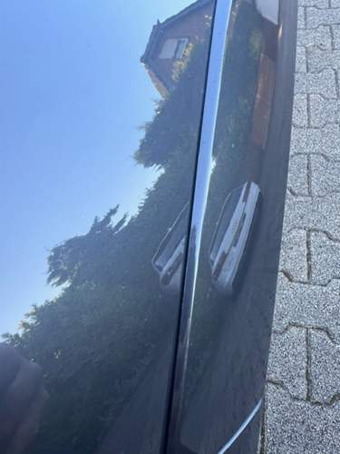

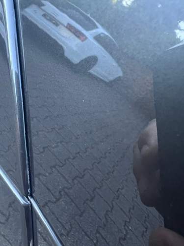

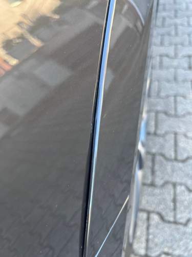

Hallo zusammen, bin neu bei Volvo und bin relativ spontan beim V90 CC gelandet. Ein D5 von 11/2023.
Nun zu meiner eigentlichen Frage: Ist es normal dass die Kunststoffverbreiterungen Luft zur Karosserie haben? Für mein Empfinden müssten diese komplett anliegen. Wagen wat schon zwei Mal beim Händler. Einmal ist gar nichts passiert, und jetzt heisst es ein wenig wäre normal. Morgen bin ich dann da um das abzuklären.Die Teile sind wahrscheinlich nur geklebt?!? und ich hab die Vermutung da das Auto mit Beschriftung als Werbeträger auf dem Hof stand, ist beim Entfernen der Aufkleber der Heißluftfön ein weing zu lange da gewesen und hat den Kleber gelöst. Ich hab bisher auch keinen anderen zum Vergleich gefunden.
Wäre nett wenn jemand da hlefen könnte.
Bilder sind angehangen.
Danke

Glückwunsch zum, zurzeit, besten Wagen :), hast du erstmal alles richtig gemacht ;)
Die Verbreiterungen sind im Bereich der Blech-Karosserie mit ca. 1mm Luft montiert, die Verbreiterungen an der Stoßstange liegen fast an.
Die Teile werden eingeclipst und geklebt.
Das Klebeband hat eine gewisse Stärke, so das die Verbreitung mit Abstand zum heiligen Blechel liegt.
Wenn das Klebeband mal seinen Geist aufgeben sollte, dann wird der Spalt größer und man kann hinein schauen.
Auf deinem Bildern sieht's erstmal in Ordnung aus, der Spalt sollte halt gleichmäßig sein.
MfG C
Edith: beim 3ten Foto könnte der Verdacht aufkommen, dass das Klebeband evt. aufgegeben hat, da scheint der Spalt etwas größer zu sein.
Musste dir nochmal genauer anschauen.

Leider ist es nicht überall gleichmäßig. Ist auf den Fotos nicht so gut zu sehen. Bild 3 ist unterm Tankdeckel und das ist definitiv lose.

Wenn's locker ist, dann ist es ja eindeutig und Werkgarantie haste ja auch noch, lass dich da beim freundlichen nicht abwimmeln, die sollen dir neue dran kleben.
Haben die bestimmt keinen Bock zu, sind ja auch noch lackierte.
MfG C

So, war heute beim Händler. Der hatte tatsächlich 2 V90 CC mit lackierten und einen mit Kunststoff Verbreiterungen. Bei den lackierten sah es schlimmer aus als bei mir. Der mit Kunststoff sah besser aus. Der Händler fand das auch nicht akzeptabel und leitet die Geschichte jetzt an Volvo weiter. Mal abwarten was passiert, aber eigentlich kann das seitens des Herstellers bei dem aufgerufenen Preis nicht sein, zumal die Lackierung auch noch 500€ extra kostet.
Bei mir wurde eine lackierten Verbreiterung aufgrund von Spiel zwischen Plastik und Karosserie auf Werksgarantie getauscht.
Leider wurde komplett getauscht, was eine Lackierung beim Freundlichen erforderlich macht. Mir wäre lieber das Originalteil wäre neu geklebt worden.
