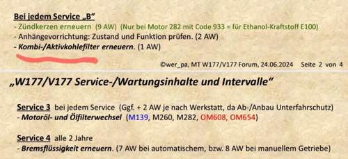

Hallo zusammen
ich habe den Verdacht, dass bei einem Service der Innenraumluftfilter meines Fahrzeugs nicht gewechselt wurde. Auf dem Filter sind Zahlen zu erkennen: "016" und "9". Ich vermute, dass diese Zahlen den Herstellungstag des Filters angeben könnten, also der 16. Tag im Jahr 2019. Dies würde auch zum Herstellungsdatum meines Fahrzeugs passen.
Kann jemand bestätigen, ob diese Zahlen tatsächlich den Herstellungstag darstellen? Hat jemand ähnliche Erfahrungen gemacht oder weiß, wie man das Produktionsdatum eines Innenraumluftfilters korrekt interpretiert?

Bei der nächsten Inspektion der Werkstatt mitteilen , dass ausgewechselte Teile vorzulegen sind. Manche legen es in den Kofferraum

...ich habe den Verdacht, dass bei einem Service der Innenraumluftfilter meines Fahrzeugs nicht gewechselt wurde.
Korrektur:
Bei Baujahr 2019, wäre der Filter dann 2x nicht gewechselt worden = Innenraumfilter alle 2 Jahre beim "B" Service, somit 2021 und 2023.
wer_pa
@wer_pa schrieb am 9. Juli 2024 um 09:18:12 Uhr:
Bei Baujahr 2019, wäre der Filter dann 3x nicht gewechselt worden = Innenraumfilter alle 2 Jahre beim "B" Service, somit 2020, 2022 und 2024.

Halte es für Kaffeesatzleserei, vier Zahlen irgendeinen Wert zuzumessen.
Wie sieht denn der Filter aus. Eher so, als ob er frisch gewechselt ist, oder schon vollgesifft?
Schwarze Flecken sind bei Aktivkohlefiltern normal
Edit: Auf dem Video kann ich 281 0 erkennen oder so ähnlich
