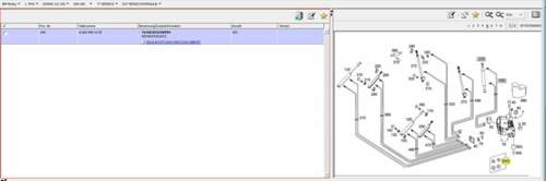

Nun hat es mich (A209 CLK350 Bj. 2006) leider auch erwischt: Probleme mit der Verdeckhydraulik, das Verdeck macht keinen Mucks mehr. Besser gesagt, die Pumpe rödelt vor sich her, aber mangels Hydraulikflüssigkeit (Vorratsbehälter is komplett leergesaugt) lässt sich natürlich kein Hydraulikzylinder bewegen. Diese sind soweit ich das beurteilen kann alle ok. Auch der schwarze Motor, der ja mal gerne (ggfs wegen "klebenden" Relais ?!) durchbrennen kann oder sonstwie verschlissen ist, scheint ok zu sein.
Die Ursache für die Undichtigkeit habe ich auch bereits zweifelsfrei identifiziert: An der Pumpe ( MB Teilenummer 2098000330) sind 4 Schrauben, davon ist die links ja die Schraube um die Pumpe drucklos zu machen. Undicht ist die etwas überstehende Schraube Nr. 4 ganz rechts (von vorne drauf gesehen) siehe auch mein beigefügtes Bild. Dort ist wieder bereits neue Flüssigkeit aufgefüllt, zum testen. Gut möglich das nicht alle Pumpen diesen "Ausgang" haben. Ich habe die Undichtigkeit (mäßige, aber deutliche Tropfenbildung) gefilmt als das Verdeck aktiviert wurde bzw. sollte...
Es hängt auch bereits etwas Dichtungsmasse bzw. der Dichtring raus, was sicher nicht original so sein sollte. Erscheint mir wie Pfusch ab Werk ODER der Druck war über die Jahre einfach zuviel für die arme Dichtung.
Jetzt war ich mein MB Händler und musste erfahren das es diese Schraube/Dichtung nicht als Ersatzteil gibt. Verkauf nur der kompletten Pumpe für etliche tausend Euro.

Moin, Du meinst die große Schraube rechts, stimmts?
Hatte ich auch vor 2 Monaten.
Ersatz gibt es bei MB nur für die beiden größeren Schrauben, für fette 100 Euro (sind je 2 Schrauben mit unterschiedlich angebrachten Dichtungen).
Ich habe folgendes gemacht:
Pumpe ausbauen (ist mit dem Youtube-Video leicht) und auf links legen, dass die Schraube nach oben zeigt.
Bei Hornbach in der Schraubenabteilung eine Ersatzschraube in V2A geholt (vergleiche die Steigung des Gewindes dabei).
Dann eine rote Dichtung aus der Bäderabteilung dazu.
Kostet unter 2 Euro und ist seit 2 Monaten dicht.
Dazu noch bei MB einen Liter passendes Hydrauliköl für rund 10 Euro.
Was noch fehlte war dann eine kleine Ölkanne von Amazon für 10 Euro.
Hab dann die Hydraulikflüssigkeit aufgefüllt, die Pumpe geschüttelt und wieder rausgekippt, um ein bisschen Dreck rauszuspülen...
Dauert ohne die Fahrt zu Hornbach rund 2 Stunden. Das schwierigste war der Sicherungsring vom unteren Bolzen des im Weg stehenden Zylinders.

Diese Schraube hab ich jetzt einfach rausgedreht. Diese war sogar etwas locker, was nicht verwunderlich war denn der O-Ring war gerissen….
Dieser O Ring ist billigste Hausmannskost und daher habe ich den einfach ersetzt aus meinem Sortimentskasten. Also keine Spezialdichtung und so….
Nun habe ich so grob geschätzt 15 Verdeckbetätigungen ohne Probleme durchgeführt und auch kein Hydrauliköl Verlust festgestellt. Für mich ist das Problem gelöst. Investitionen: Schallisolierung aus Schaumstoff neu, Hydrauliköl neu macht zusammen ca 18 Euro.
Ich habe den ganzen Liter Öl durch die Anlage gezogen und somit auch gleich die Anlage durchgehend mit frischem Öl befüllt. Sicher auch gut für irgendwas….
Jetzt bleibt zu hoffen es kommen keine neuen Probleme welche ich ja schon angesprochen hatte.Ich hoffe der Betrag hilft auch anderen Besitzern , welche quasi eine Schraube locker haben :–)

die MB-Teilenummer für die Verschlusschraube + Dichtung sollte A0009981655 sein.
Siehe z.B. hier:
https://www.online-teile.com/.../A0009981655_Ts-Dichtstopfen.html?...
Drehmoment 30Nm - siehe Datenblatt
Ob Deine Verschlusschraube ganz rechts tatsächlich identisch mit den Verschlusschrauben (3) im Datenblatt ist, lässt sich ja leicht überprüfen ...
Ob Du wegen der Dichtung 80€ ausgeben willst, sei dahingestellt ...
Die Pumpe erzeugt etwa 200 bar und die Dichtung muss ölbeständig sein.
1
@east1 schrieb am 18. August 2021 um 18:24:22 Uhr:
Siehe z.B. hier:
Das sind die falschen Schrauben. Diese hier sind für die beiden linken Schrauben.
Es geht hier aber um die rechte Schraube. Die ist etwas kleiner, wodurch weder eine der beiden Schrauben passt, noch die Dichtung übernommen werden kann.
Habe ich schon erfolglos ausprobiert, konnte die Schrauben zum Glück wieder zurückgeben an meinen MB Teilehändler...
OK, war ein Versuch :-)
Also dann gibt es bei MB kein Ersatz für diese Verschlusschraube - ebenso wie für die Entlüftungsschraube bzw. die Dichtungen dafür.
