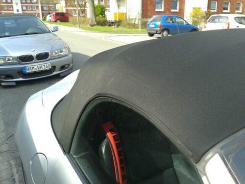

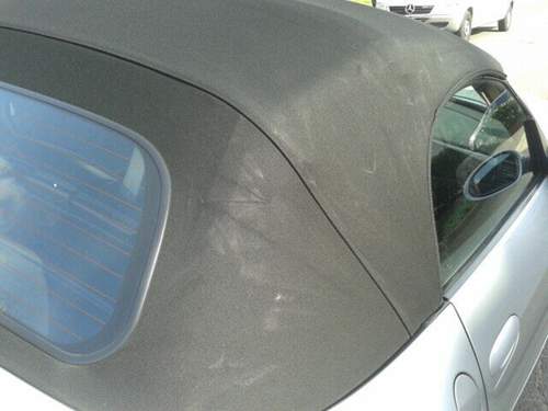

Aber nun zu meiner eigentlichen Frage... Auf den Fotos siegt das verdeck an einer Seite sehr faltig aus, siehe Anhang.. Ist das ok /normal so?

hmm also bei mir sieht es ehrlich gesagt nicht so faltig aus eher straff würde ich schon fast sagen wenn es komplett geschlossen ist mehr kann ich dazu leider nicht sagen !
Ja, das habe ich mir gedacht... links sieht es "locker" aus... Woran könnte das liegen bzw. was könnte man denn dagegen machen? Wäre natürlich ein super Punkt um den Preis zu drücken
Sieht schon sehr faltig aus ( ohne Spannung ). Wenn es nur einseitig ist noch schlechter. Fährt das Verdeck noch ruhig und schnell auf und zu ( je ca. 10 Sekunden ) ? Hat der Z nachträglich ein Modul zum öffnen bis 50 KM/H erhalten ? Entweder hat es gehakt / geklemmt, oder wurde bei der Fahrt geöffnet und hat einen weg bekommen.
Preis drücken ? Wenns hin ist, wird es teuer. Wenn das Gestänge verzogen ist erst recht.

Auch hier ist eine seriöse Beurteilung auf Basis von zwei Bildern unmöglich.
Ein Stoffverdeck, welches den Winter über unter dem Hardtop im Verdeckkasten schlummerte kann nicht faltenfrei sein.
Schau Dir die rechte und linke Seite (auch im halb geöffnetem Zustand) genau an und urteile dann.

auf Bild 2 sieht man, dass das Verdeck nicht richtig geschlossen ist; wäre eine plausible Erklärung für die ungewöhnliche Faltenbildung. Sonst ein schöner Wagen mit jedoch deutlicher Wellenbildung des Leders am Fahrersitz.

Glaube auch das es daran leigt, dass das Dach vorne nicht richtig geschlossen wurde.
